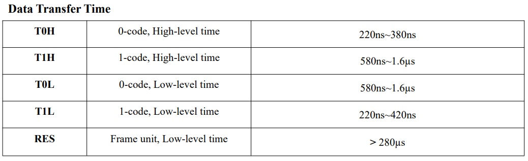

ЗЫ. Весной на stm32 писал вывод ленты, не мог понять почему цвета сбиваются, оказалось важен уровень сигнала по окончанию передачи всех цветов, добавил лишний байт в выходной поток - проблема исчезла.
Вроде все 16 горят и общая картина похожа с и без библиотекой. А плата на какой частоте у вас ? Скетч под 16 МГц.

Я когда писал этот код - гонял в железе на ws2813 и по минимумам таймингов 250 и 625.
В интернете куча разных таймингов для этих лент - ХЗ кому верить !
Есть у кого лента под рукой - запустите код:

Проверил еще на 4-х разных кольцах/лентах/планках (кольцо на 12, кольцо на 24, лента на 144 и планка на 8).
Правильно работает везде, кроме того злосчастного кольца, на котором я начинал.
Неопиксель правильно работает на всех пяти.
Похоже, действительно где-то тайминги вне допустимого диапазона, но большая часть устройств это “хавает”.
И - да, функция отрабатывает быстрее (348-352мкс), чем метод Неопиксель (496мкс) - все на 16 диодах.
16 пикселей * 3 байта * 8 бит * 14 тактов / 16000000 тактов в секунду = 0.000336 секунды
плюс постоянная величина на вход выход, проверку и сохранение endsend
