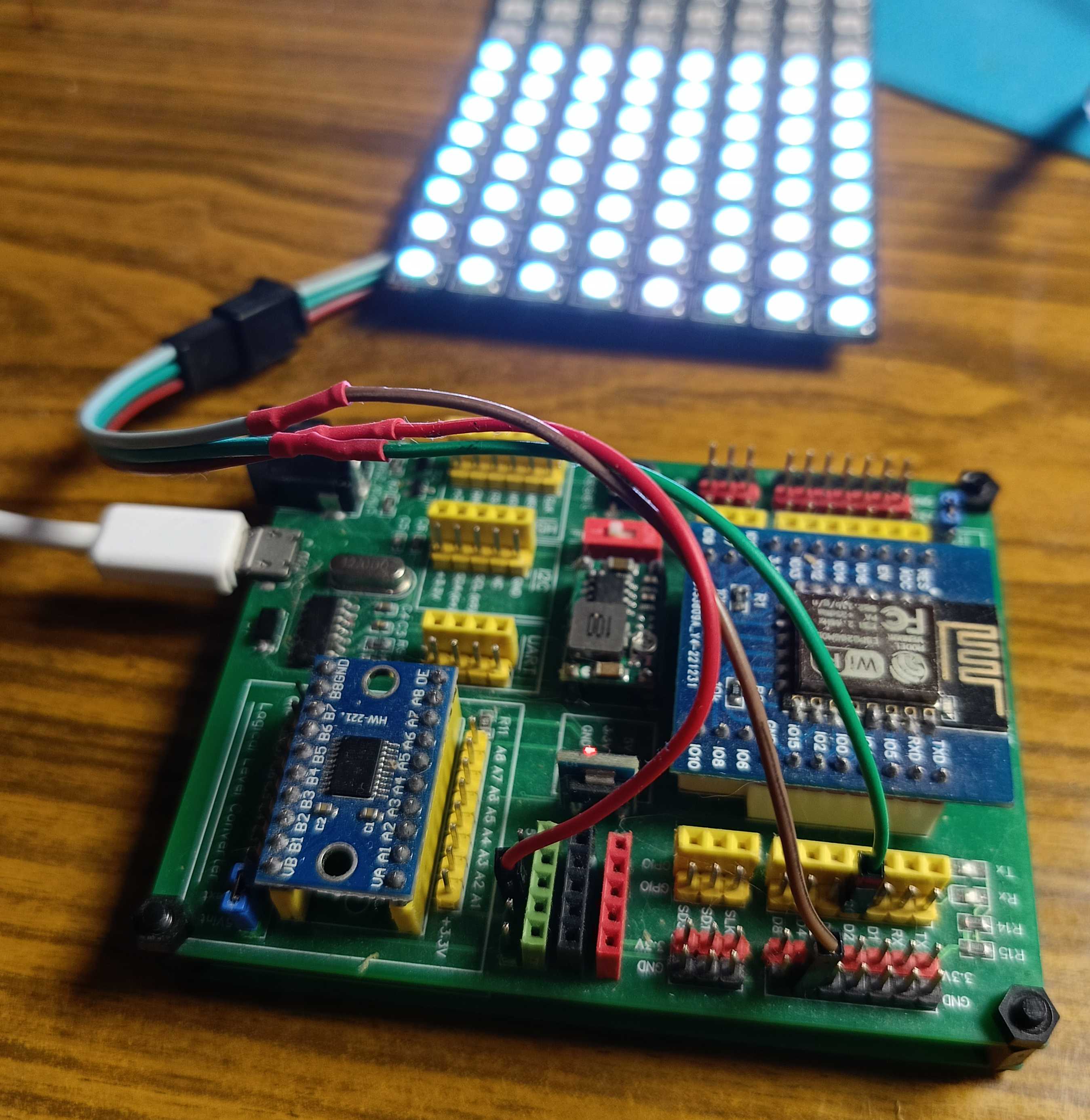

У меня все работает
Разбирайся с подключением и/или питанием

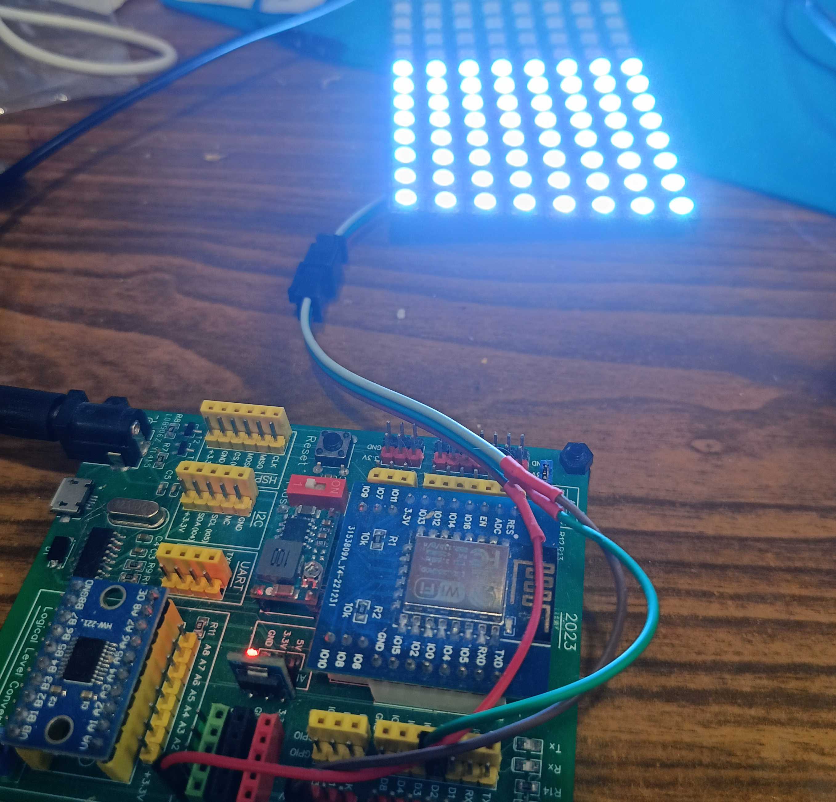

Еще раз - твой код работает, см. фото выше. Если не работает у тебя, значит проблема в твоем устройстве. Либо нет контакта, либо нерабочая матрица

Про более 3,5А - тоже не аргумент. Идеальных условий не бывает, и такой ток матрица не возьмет никогда - сопротивление проводников никто не отменял, напряжение в любом случае падает от одного светодиода к другому, с ним падает и потребляемый светодиодом ток. Так же и с ограничением по току - оно обычно достигается снижением напряжения. Поэтому при подключении матрицы к слабому источнику чаще всего имеем либо слабое свечение, зачастую меняющее оттенок и яркость к концу цепочки, либо вообще не работающую ленту. И плюсом - быстрый выход из строя самого источника питания. Но работа только первого светодиода - это явно не проблема с питанием.
В случае питания от USB компьютера мы имеем напряжение около 4,5В и ограничение в 0,5А. Этого вполне достаточно для работы всех 64 светодиодов с невысокой яркостью

ЗЫ: вот то же, что и выше, но запитанное от USB компа - через метровый провод от гнезда на задней стенке системника к разветвителю на столе и плюсом еще метровый провод уже от разветвителя к плате. Плюс защитный диод - в данный момент на шине +5v напряжение просело до 3,3v - матрица (кстати, у ТС тоже матрица, только на 8 столбцов, так что оборудование, можно сказать, идентичное )) светится, хоть и тускловато, и заявлять, что это не белый свет я бы не рискнул :wink:

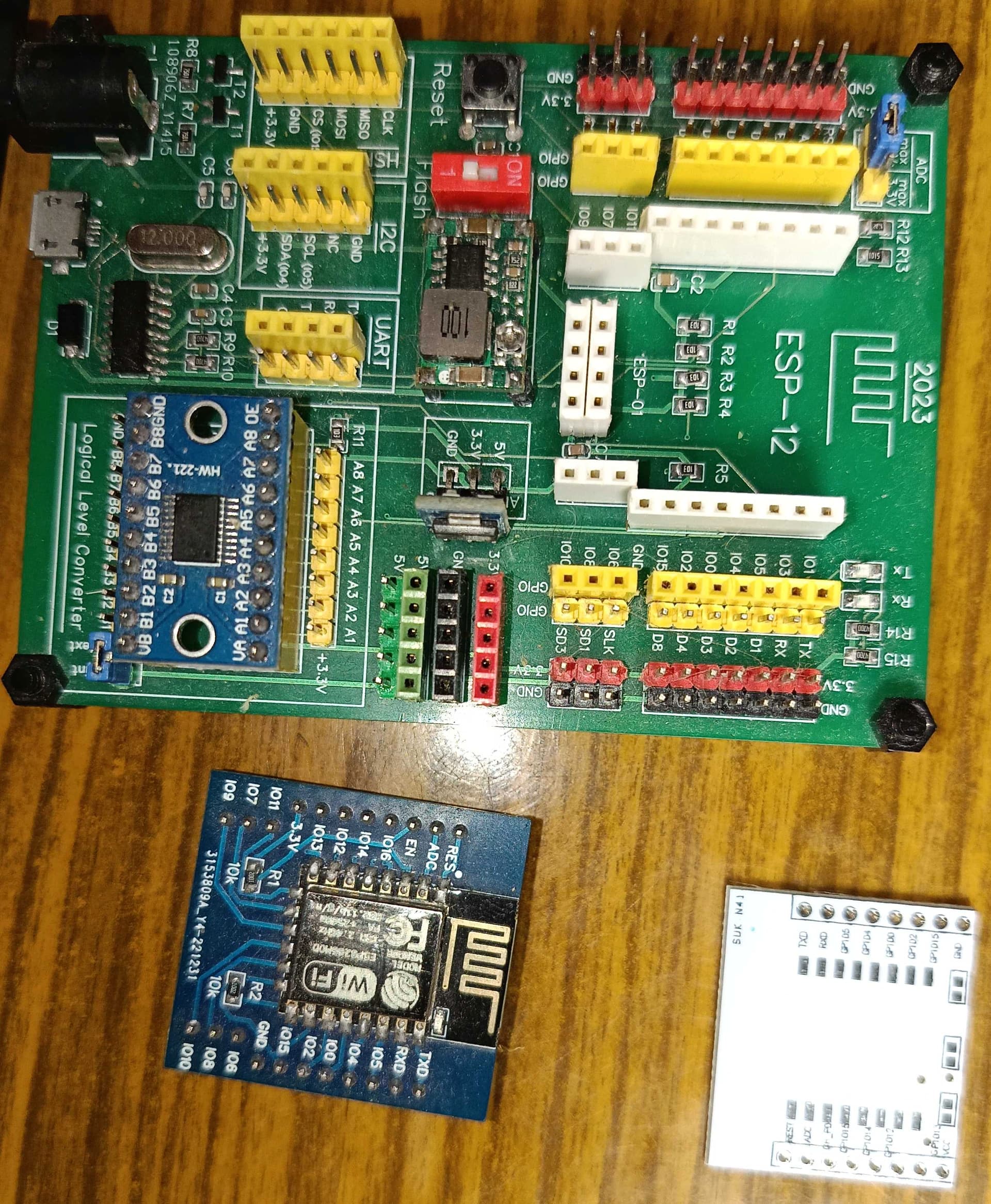

На эту волшебную плату расширения можно ли ESP32 в формате вемоса Д1 накинуть?
Та, что на фото? Нет, она чисто под esp8266 делалась. Под esp32 у меня уже вдохновения не хватило ))
Точнее, под платы в формате esp-12, на переходниках - синий тоже самодельный, белый покупной. До кучи можно ставить и esp-01
Показала себя довольно удобной. Единственный косяк - конвертер уровней ни разу толком не использовал, точнее, если пытался - нифига не работало ))
Я подумал, что это с али штука. Оказывается самоделка…
