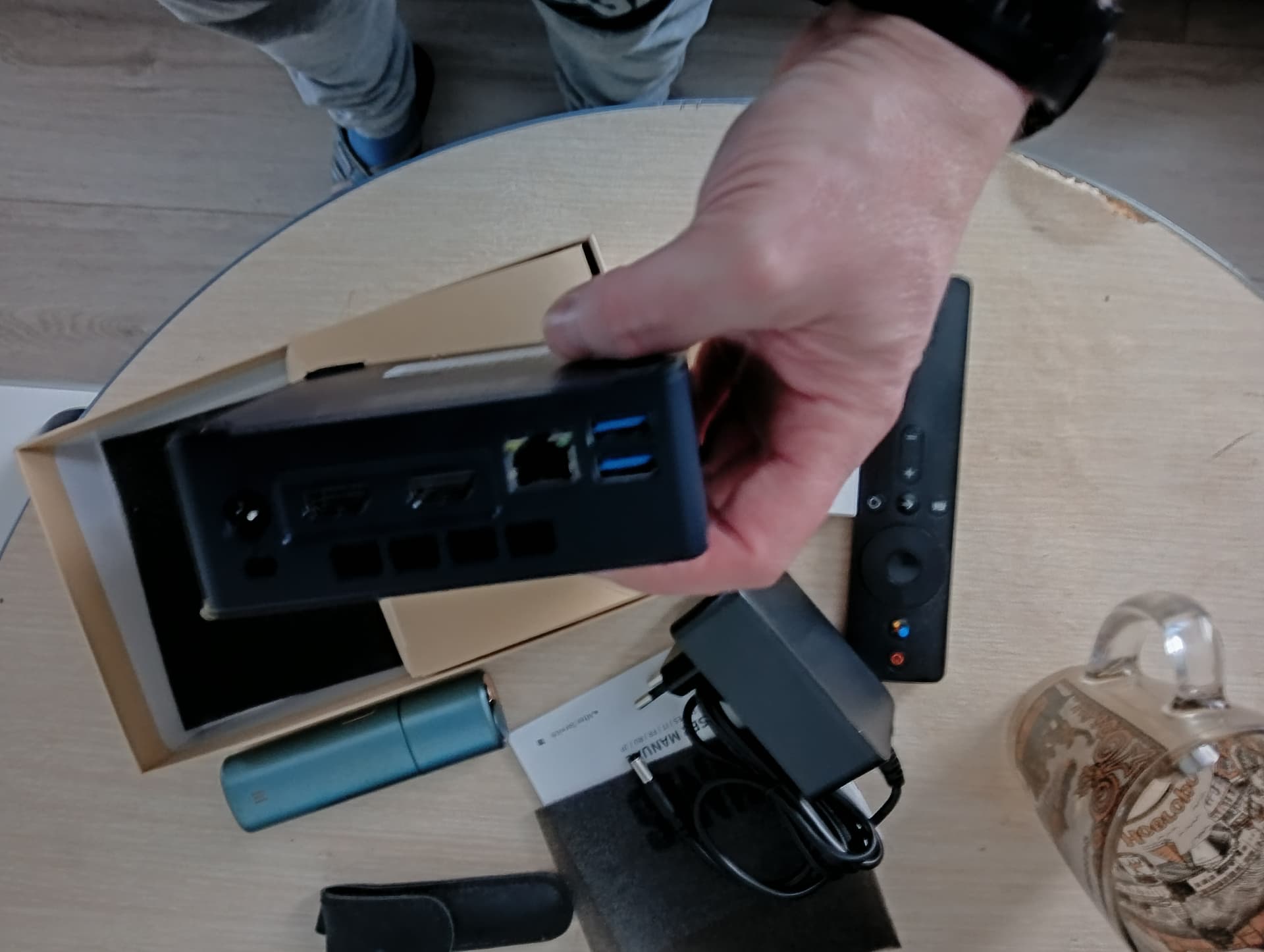

В силу обстоятельств обновил ПК, на китайское поделие нового формфактора 10*12см, 16Гб DDR4, Celeron N5095, 256Гб SSD, все это великолепие за 12,5тр( к делу не относится, просто делюсь радостью).

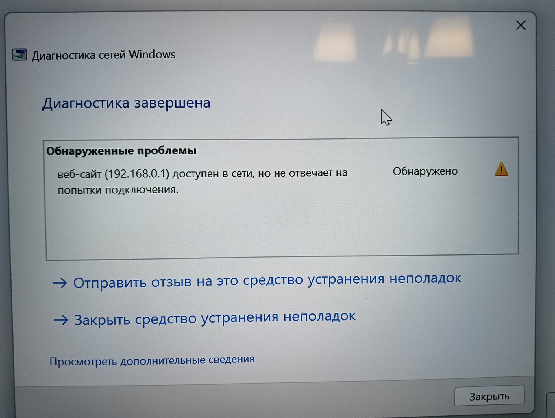

Так вот в процессе настройки выяснил, что не могу попасть в Web-морду роутера.
Диагностика при этом даёт невнятный ответ

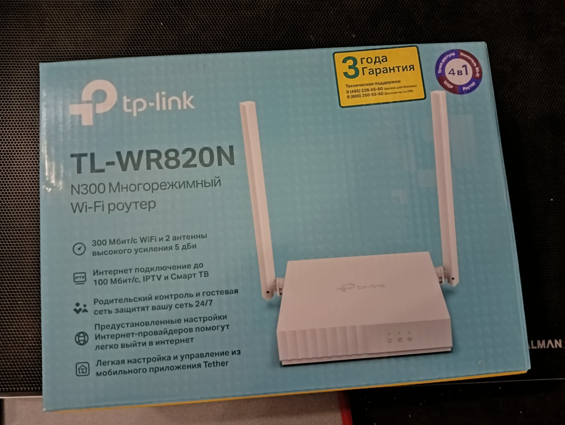

Модель смотреть на картинке.

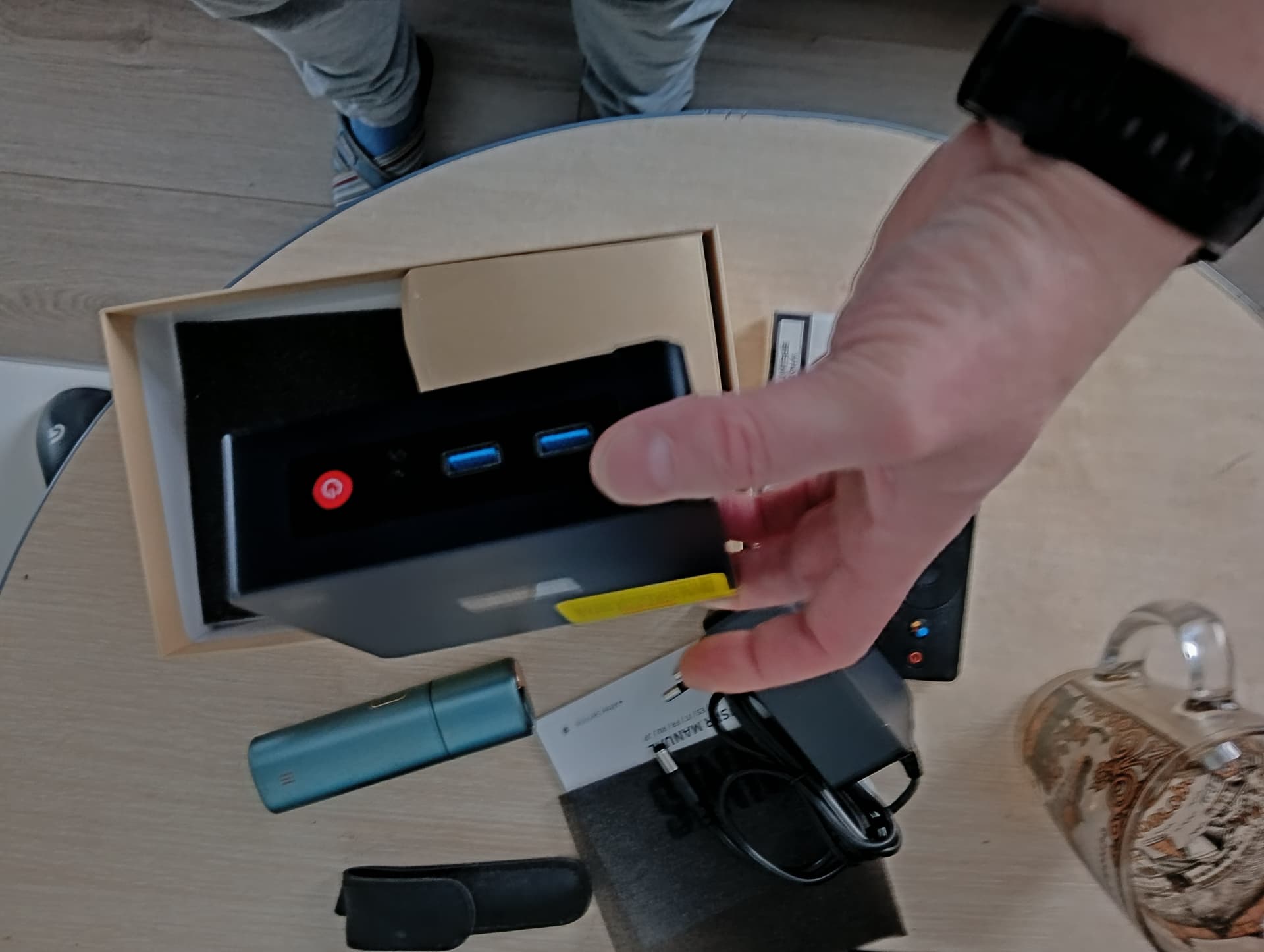

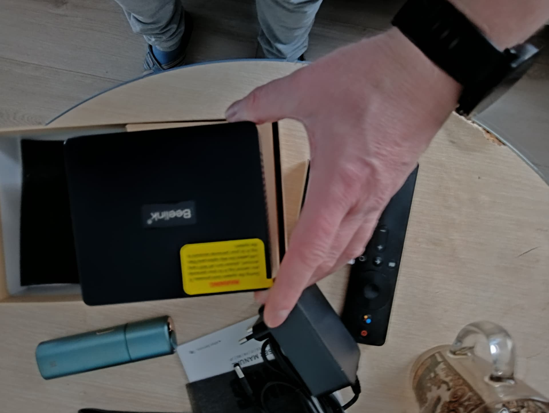

Вот фото поделия
К слову с телефона и с бука аналогичная беда.
Перезагрузка роутера и подключение к нему патчкордом, проблемы не решают
Может стоит проверка по IP ?На роутере таблица доверенных адресов?
На старом ПК был настроен статический адрес, на новом он другой, вот и не пускает
Странно. Я привык, что типилинк - это как автомат калашникова - запустил и забыл, а он десятилетиями пашет. Может он по характеристикам и не циска, но по простоте настройки, надёжности и неголовнобольности - чистый “трактор Беларусь”.
По IP шлюза на что ругается?

Это какой то новый.
Там напихано всего до жопы, я сначала искал с NAT задорого, но потом оказалось, что он есть в самой дешёвой модели, и при том цена всего 900р.

Начинать проверку всегда нужно с ipconfig /all на ПэКа и ping с него.
Если роутер с DHCP, получить от него автоматом адрес.
Есть роутеры, где часть портов - DMZ, например, и через них не попадешь в админку. Втыкаться нужно в LAN порты.
Были ещё какие-то, на которые нужно были ходить по адресу router.local или типа того. Они сами ресолвили такой fdqn
