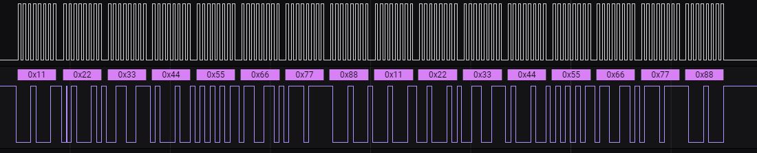

побайтно
буфер
Я так понимаю, что если бы это был глюк в либе SPI - об этом давно было бы известно. Значит остается вариант, что я где-то накосячил. Вопрос где?

В строке 4 моего кода убери volatile - и предупреждения не будет. Результат работы кода не изменится.
Я вижу что буфер затирается ПРИНЯТЫМИ данными ! Идёт именно обмен - передал получил и сохранил вместо переданного. На первом заходе думаю всё улетает нормально.
Причем и там и там код блокируется ожиданием окончания передачи !
Да, ты абсолютно прав! Так и есть.

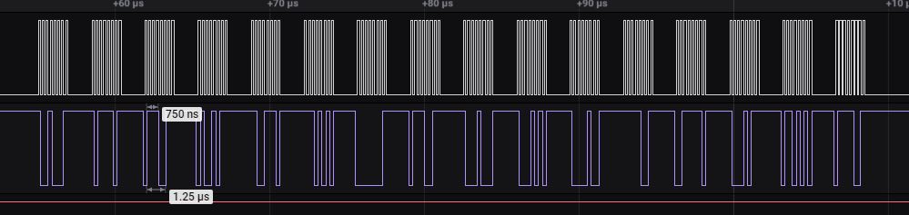

ожиданием передачи очередного байта. Это нормально.
Если не ждать - можно делать подготовку следующего байта - можно выиграть до +50% к скорости передачи !!!
SPI.transfer(dd2, datasize);
какую подготовку? это ж один байт в буфере? чего его готовить?
это уже мелочи.
Использовал промежуточный указатель для общности со вторым вариантом, где имя массива не прокатывает.

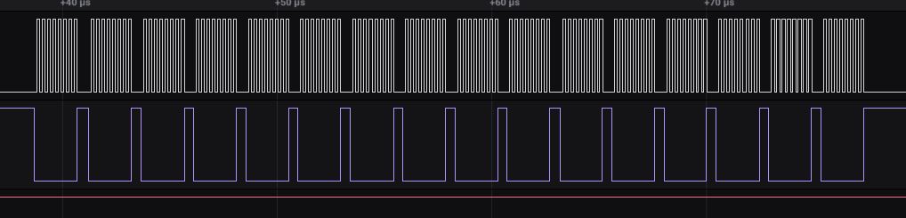

Если просто ждать:
И приблизительно вот так:
если не ждать …
А код покажешь?
Хотя у меня все равномерно, таких пропусков как у тебя - нет
С буфером более менее красиво - пара лишних тактов всего. А если байтами или словами … Адафруит цвет передаёт словом - не буфером !!! И первая картинка именно при её отправке …
Тут обсуждалось -
https://arduino.ru/forum/pesochnitsa-razdel-dlya-novichkov/st7735-160-na-128-podsvetka-barakhlit?page=8#comment-669867
В реальности разница в скорости передачи между буфером и байтами всего порядка 15%. Хотя если посмотреть в исходник метода - становится понятно почему…
