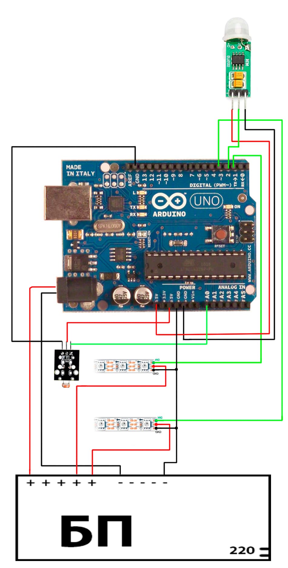

Товарищи, нужна помощь. В общем идея следующая. При входе на кухню включается подсветка на адресной светодиодной ленте. Используется датчик движения sr-505, датчик освещения ky-018 и две ленты ws-2812.
Вот схема подключения:

Проблема следующая. Когда я всё это настраивал и ардуина была подключена к компу через usb то всё работало нормально. Лента включалась если пройти мимо датчика движения и если темно. Когда я перетащил всё на кухню и подключил ардуину к блоку питания, то лента перестала выключаться. Отрабатывает она по алгоритму, зажигается как и прописано в коде. Но как только она гаснет по истечении установленного времени, то тут же включается снова. Думал датчик движения цепляю, для эксперимента закрыл его в шкаф, там он точно не мог бы сработать, но всё равно лента включается. Подскажите пожалуйста в какую сторону копать.
Я новичок в ардуине, это мой первый опыт и я не программист, поэтому если можно объясните всё на пальцах.

Конкретно ! Как подключена плата ардуино сейчас ? Что куда …
Если как на картинке, то сколько вольт идет от БП на ардуино ?
5 вольт от БП (он же 5 вольтовый у вас раз лена 2812 ?) надо подавать на ножки 5V ардуино.
Думается нужно разбираться с твоим блоком питания. Как минимум - фильтр в цепь питания ардуино.
И да, что за БП?
Да, сейчас как на картинке. На ардуино как и на ленту идёт 5В.
На тот разъём ардуины пять вольт подавать нельзя, туда минимум7 вольт

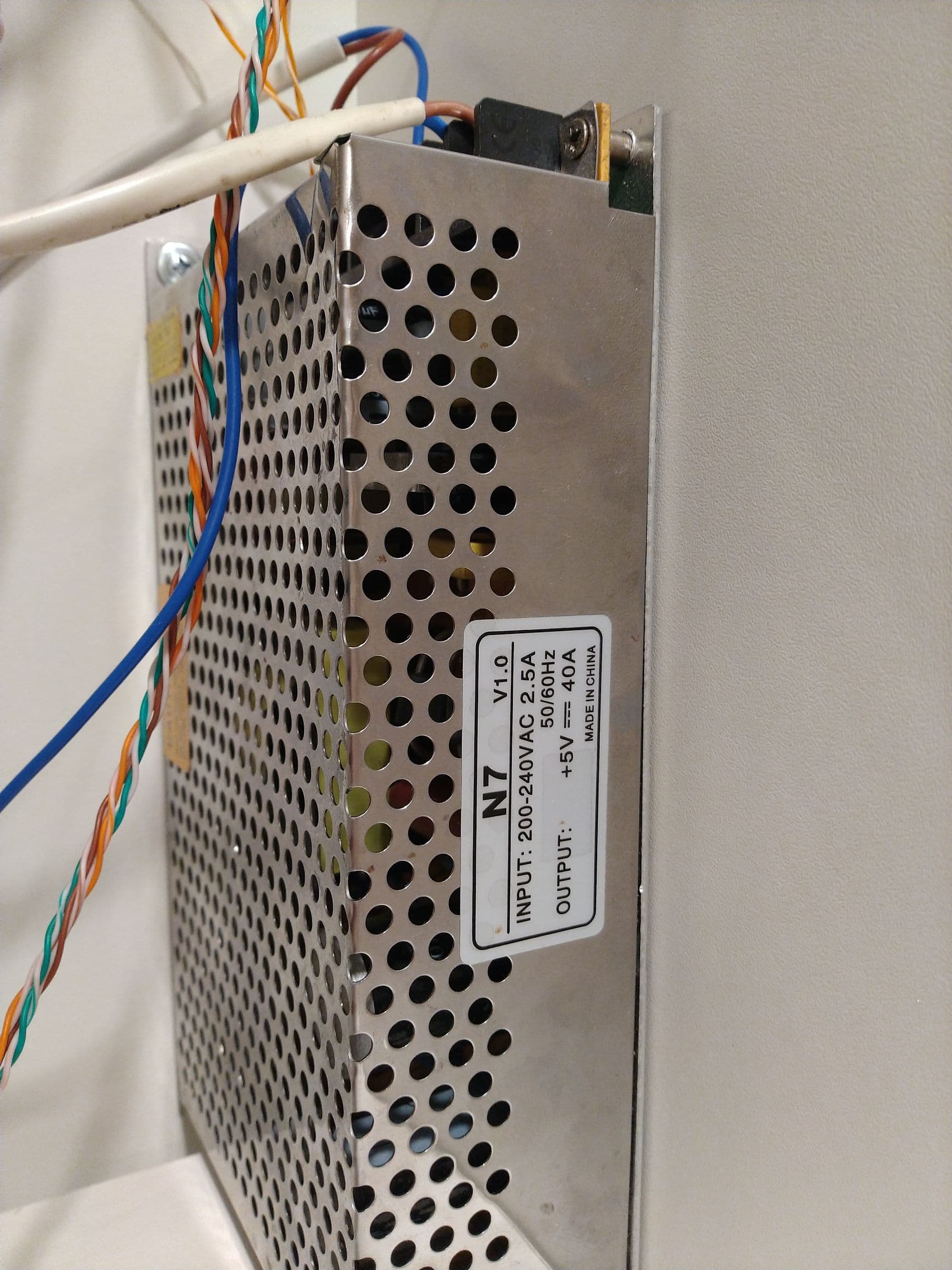

БП вот такой

Не надо фильтр ! Подайте 5 вольт на входы 5V ардуино (там же где подключены датчики), а из гнезда отключите. В это гнездо подают 7+ вольт и они идут на преобразователь, на выходе которого получается 5 вольт. Вы же подали туда 5 вольт и на выходе получили ХЗ сколько 3-4 нестабильных вольт …
На оба подавать?
Он один, запараллеленный. На любой
Попробую. Спасибо!
Всё получилось. Работает :slight_smile: Всем большое спасибо за помощь!
