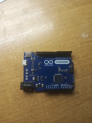

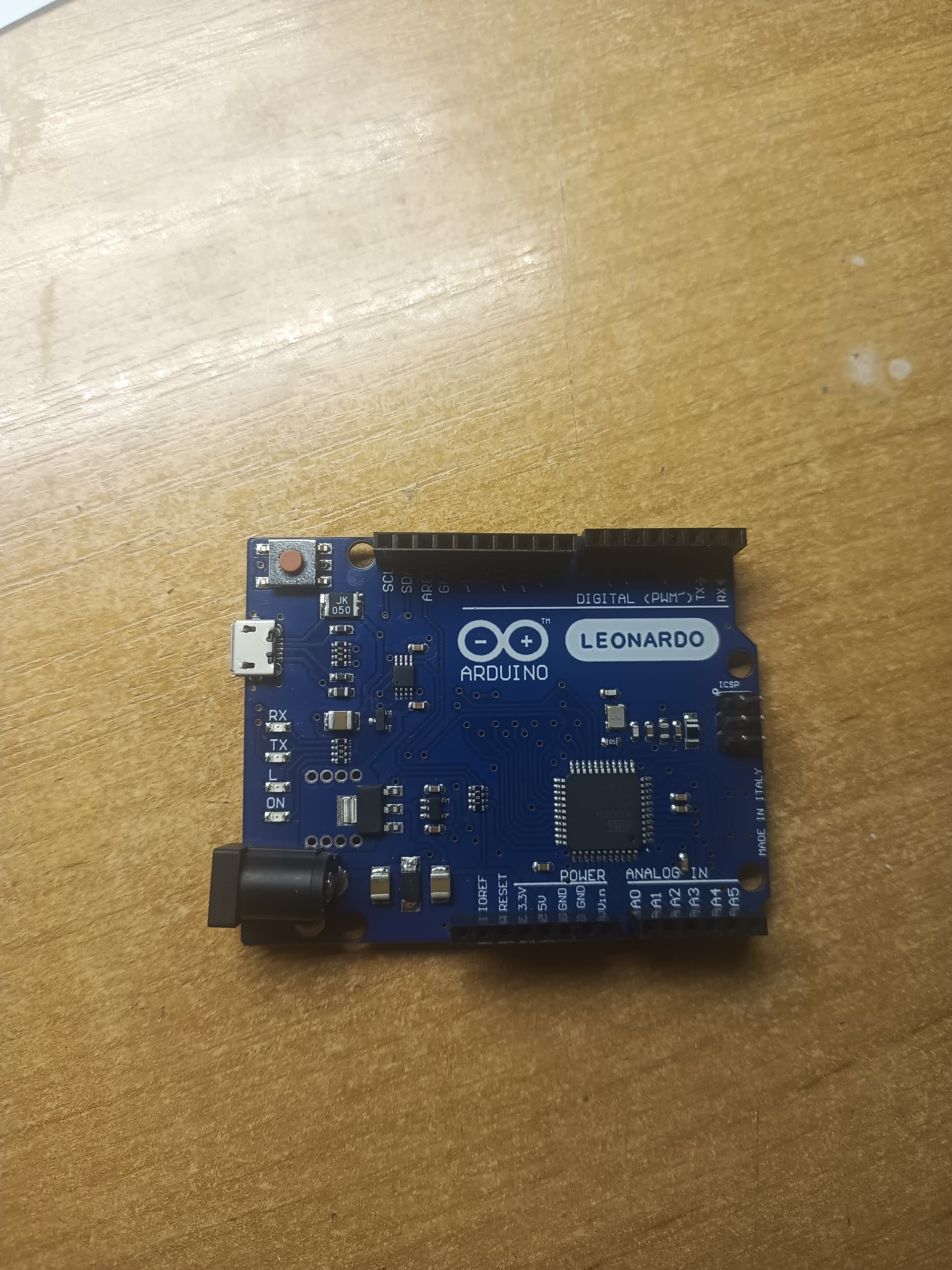

Скорее всего так и есть, мне получается пробывать записать новый скетч, в промежуток после нажатия ресета, даже если он не выдаёт com порт для нее?
Если смотреть по Arduino ide, после ресета там все тот-же com 1,там не появляется даже на доли секунды другие порта
Если автоматический сброс не сработал, то ввиду описанных отличий,
использовать физическую кнопку сброса для прошивки Arduino
Leonardo/Micro нужно несколько по-другому. Нажмите и удерживайте
нажатой кнопку сброса на плате, после этого в среде разработки Ардуино кликните по кнопке Upload.
Отпускайте кнопку сброса только после того, как
в строке состояния программы появится надпись "Uploading...".
После этого
на плате запустится загрузчик, что приведет к созданию виртуального (CDC)
последовательного порта на компьютере. Среда разработки увидит новый
порт в системе и начнет передачу прошивки через этот порт. Опять таки, эти
действия необходимы, только если на устройстве не сработала
традиционная процедура прошивки (т.е. по нажатию одной кнопки Upload).
(Обратите внимание, что автоматический сброс устройства происходит, если
компьютер открывает последовательный порт на скорости 1200 бод и затем
закрывает его; соответственно, он может не сработать, если что-то в
системе оказывает влияние на USB-соединение с платой - например,
отключенные прерывания).
Если нет программатора, то затереть загрузчик ТС не мог !
Что за плата ? Фото ? На моих нет кнопки Reset - коротил контакты в момент когда скетч в IDE уже скомпилировался и начинают идти попытки заливки …
Попробуйте всё таки замкнуть Reset на GND в гребенке. Удерживать не надо !!!

На притягивание Reset к GND по любому должна быть реакция ! Может дорожка до ноги процессора не доходит ?
поэтому продаван так быстро согласился на возврат видимо
Первый раз как тогда прошилось ???
компорт виделся, видимо сериал инициализирован был, а далее по фэншую при загрузке иде переводит порт на скорость 1200, загрузчик видя это перезагружает девайс и иде прошивает скетч
