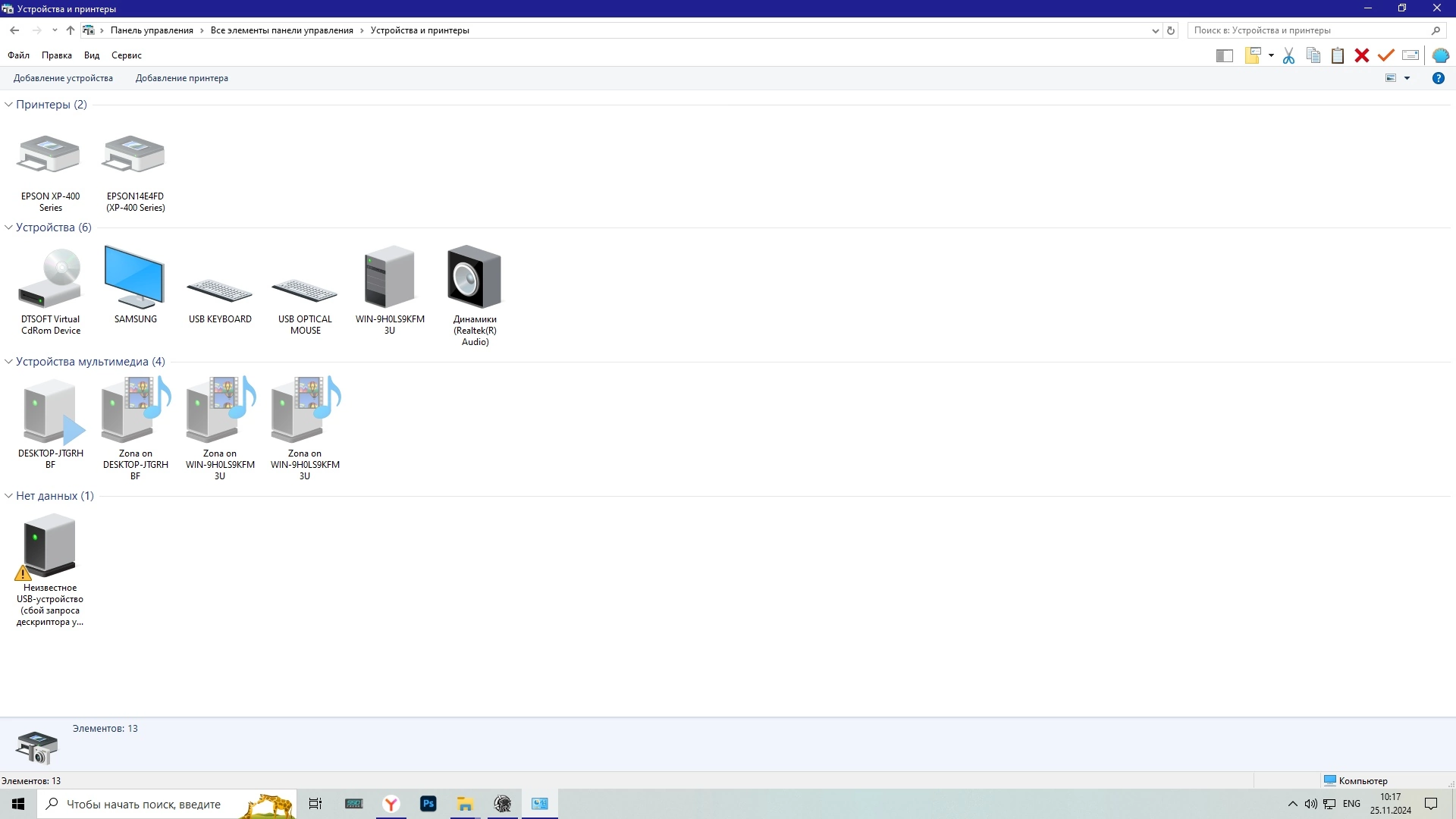

Заказал плату с алика пришла все работает, Плата ардуино Леонардо, новичок в этой теме, решил выбрать уже готовый скетч, залил через Xloader и после этого я обнаружил что выбрал не тот скетч, сейчас не могу ее перепрограммировать, так как не выходит в порт com6 был как загрузочный раньше, сейчас, и отображаеися как неизвесное устройство, что делать в этом случае

У него она появлялась после ресета в com порту, у меня она не появляется даже если зажать, вот в этом и проблема я уже везде посмотрел, она подключается пк ее видит как, неизвестное устройство, но я не могу никак на нее новый скетч накатить, может есть способ как сбросить ее до заводских?
видимо затёр загрузчик, тогда нужен программатор (можно сделать из нано-уно за 10 минут) и восстановить загрузчик

при подключение платы к порту винда никаких звуков не издает?
стереть ты ничего не мог. Ты мог только всякую дрянь записать, которая неправильно использует UART после загрузки. Но “есть только миг, между прошлым и будущим” - а именно пара секунд после нажатия ресета, когда на порту виден загрузчик. Постарайся быть проворнее. У всех до тебя получалось. Или жди программатор с Али/Озона или-что-там у тебя есть.
Издает звук подключения , и в диспетчере отображается это
