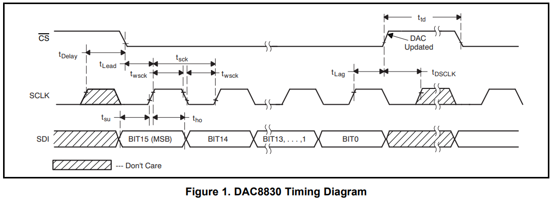

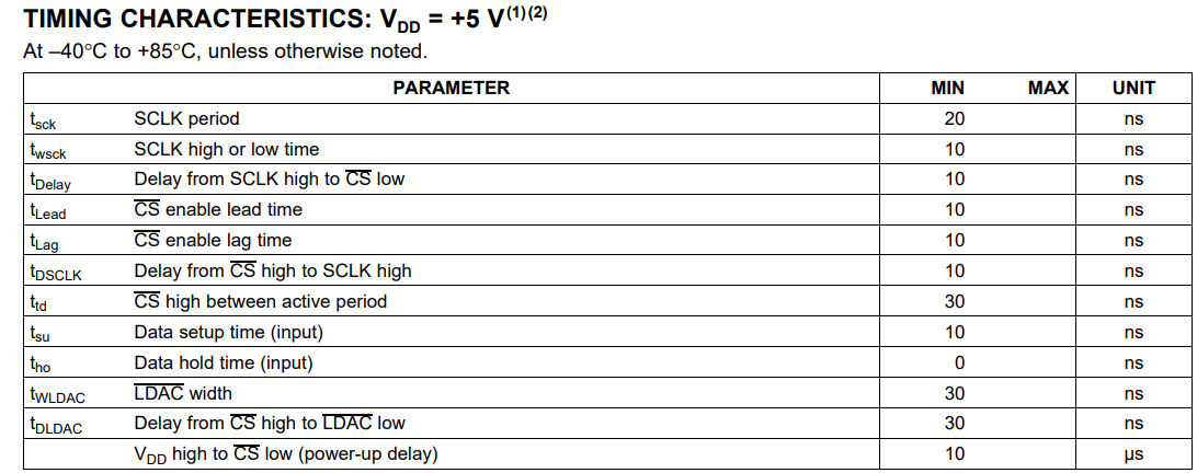

При этом, даташит по датчику отрицает необходимость задержек:

Какие-то совершенно дикие значения. Если задержки и нужны, то они как правило измеряются нано-секундами, в крайнем случае микро
15 миллисекунд - это вечность по меркам электроники.
Это я все к тому, что микросхема наверняка таких задержек не требует. проблема в вашем коде или схеме

Как вариант: внимательно изучить шину ЦАП. Возможно SCLK считается по фронту,а МК считает по спаду. И какой бит первый,младший или старший. Короче проверить соответствие настроек МК и ЦАП.

Микросхема, конечно, таких задержек не требует, но при соответствии задержкам из даташита(= их отсутствию) не работает

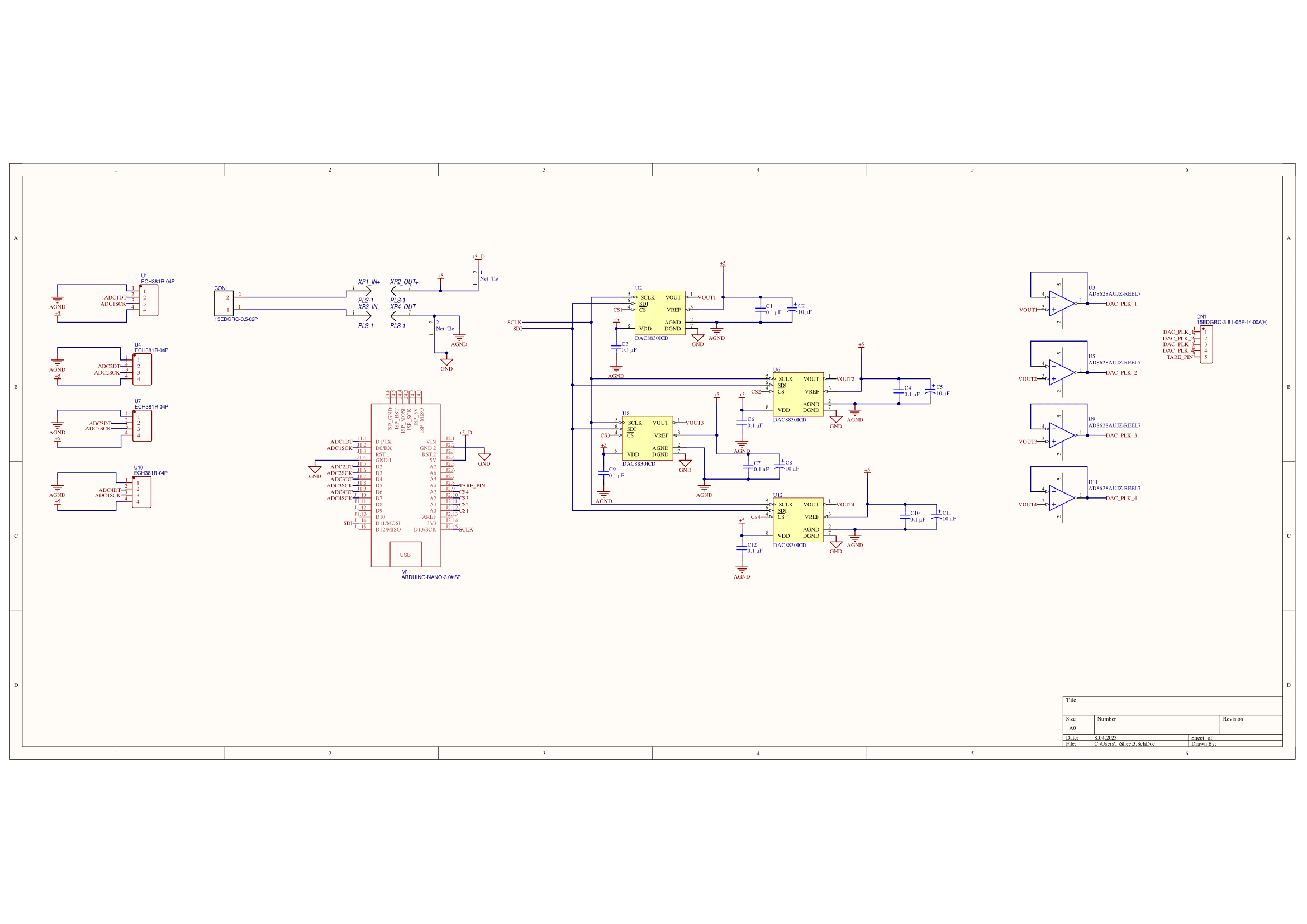

Привожу код и схему, в реализации подключения соответствуют схеме, качество пайки откровенно плохое, так как приходилось паять smd компоненты на обычную макетную плату, но все подключения выполнены правильно
От форума хотел понять, почему в SPI набивается всякая ерунда и как бОльшая задержка способна это исправлять. Необходимо, конечно, от задержки избавиться, только тогда ЦАП не преобразовывает

Настройки SPI изменял в первую очередь, по отрывку из даташита видно, что это Мод 0 и MSBFIRST, менял частоту, но это лучше не делало
Не совсем понимаю, что может дать код, в котором важен только отрывок записи в ЦАП (= одна библиотечная строчка SPI) и схема, собранная по даташиту

В любом случае, код и схему выше прикрепил
Суть в том, что если бы были фундаментальные ошибки в них, макет бы не работал вообще, но основная функция ЦАП выполняется, только при задержке взятой эмпирически и непомерно большой, как уже заметили
При том, что по даташиту значения задержек измеряются порядком наносекунд, а относительно стабильная работа датчика (и то нелинейная), достигается только при задержке в 15 мс
