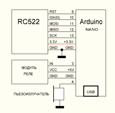

неправильное подключение.
Оно ж само говорит:
Версия прошивки: 0x0 = (неизвестно)
ВНИМАНИЕ: Сбой связи. Правильно ли подключен MFRC522?
http://rcl-radio.ru/?p=50041
Кстати, ардуино то какая? Nano/UNO? Или еще какая?

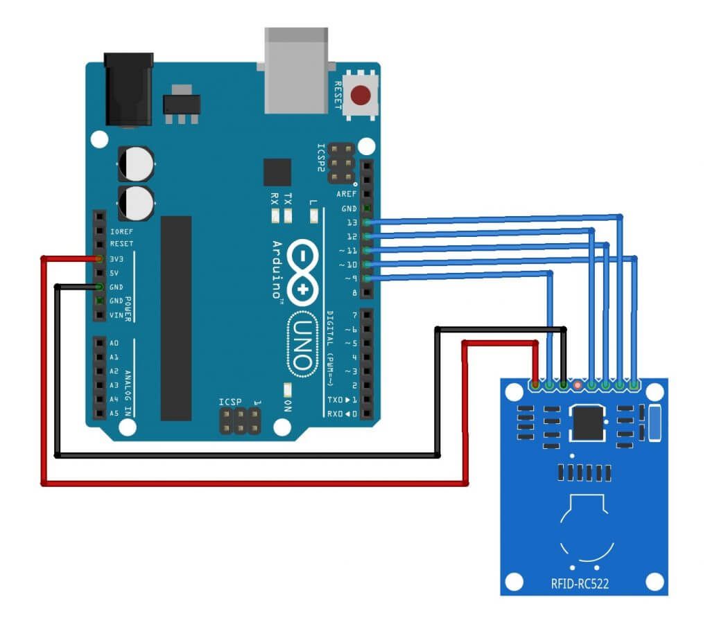

Arduino UNO R3, делал все по схеме и инструкциям, пробовал разные библиотеки, ничего не меняется
По какой именно схеме Вы делали? Почему мы её до сих пор не видели? По каким инструкциям? Может, Вы таки потрудитесь нарисовать и подробно описать, что Вы делали?
А то пока мы только знаем, что Вы собрали ХЗ какую схему, по ХЗ каким инструкциям и она у Вас, по ХЗ каким причинам, не заработала.

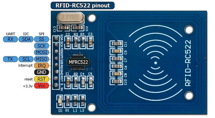

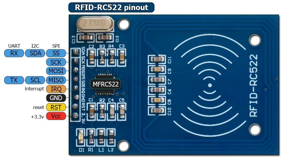

Назначения пинов и схема подключения
