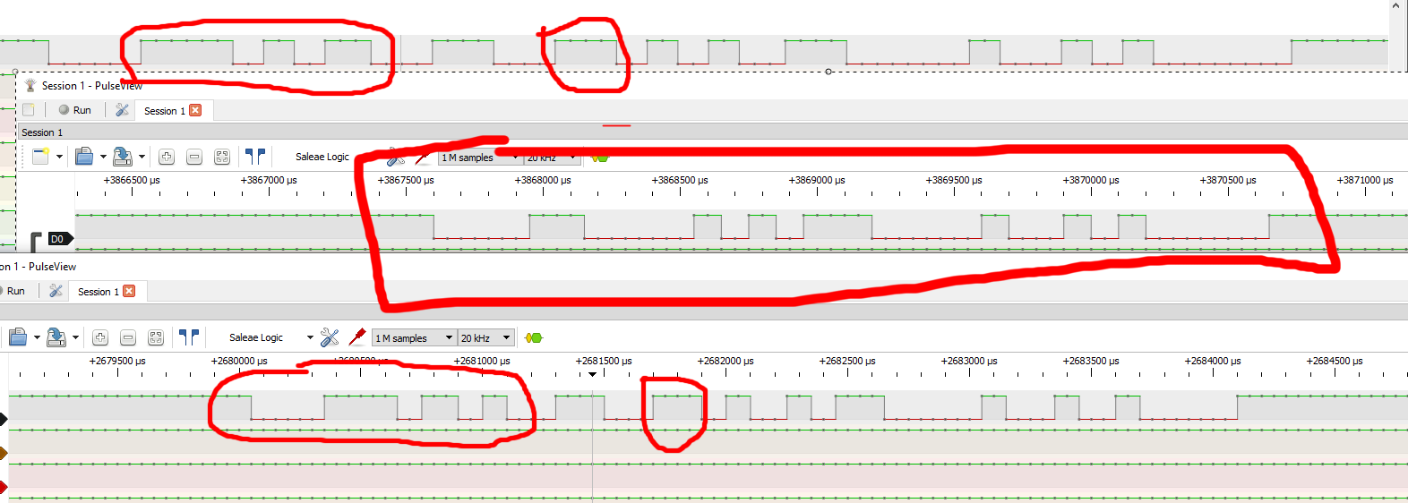

Столкнулся с проблемой: данные передаваемые по UART с Ардуино и с компа отличаются. Строка передаваемая с компа имеет какие-то дополнительные данные.

Вот что передает UART: в средине то что передает Ардуино, сверху и снизу - то что передает комп. Откуда эти лишние данные??
Включите декодирование потока и увидите данные в привычном виде …
скорее вссего, CR+LF передается
А где код передачи с компьютера?
да, может там настройки другие, какие-нибудь стоповые биты, ещё чего.
Спасибо! это помогло понять причину разных данных в Сериал. Комп передает данные “как есть”. Ардуино же преобразует ссылки.

Передаю просто через программу Terminal, без кода, просто отправляю “\f”
Это не Ардуино преобразует, это компилятор Си преобразует - строго в соответствии со стандартом.

Экранируйте слеш, не используйте println()
