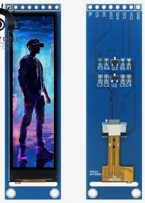

Нестандартное применение "стройного" дисплея на ST7789
Собственно, сам дисплей недавно упоминался в теме “Интересное на Алиэкспресс”.
Дабы не утруждать читателя поиском, повторю здесь ссылку:
https://aliexpress.ru/item/1005009348134595.html
Приведу сразу и картинку (для узнаваемости):
Собственно, контроллер позволяет работать с экраном 240х320 при глубине цвета 18 разрядов. Память, судя по всему, находится на контроллере (отдельной микросхемы не видно). То есть объем видеопамяти составляет не менее 1.39 Мегабита или 173 килобайта.
Сам же экран использует при разрешении 76х284 и глубине цвета 16 разрядов лишь около 43 килобайт.
На Уно/Нано, где своей памяти лишь 2 килобайта, было бы заманчиво использовать такой объем невостребованной памяти.

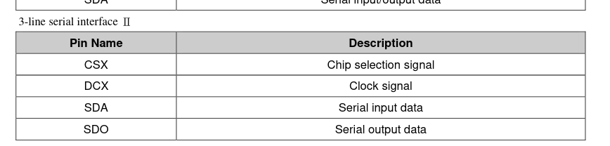

А команды для чтения из видеобуфера у контроллера имеются?
Отчего же бредовая? Очень даже интересная…
Да, вроде, различных команд чтения просто избыток:
Вот только, похоже, отдельно пина на вывод нет, значит, по SPI не прочитаешь, надо что-то софтверное мутить. Ну и дэйташит более 300 страниц. В общем, какое-то время займет.
почему нет? есть
Только пины названы SDA SDO, но по сути это SPI:
Вот только на гребенку, как видно на фото в первом после, SDO не выведен.

Ну здесь прелесть именно в чтении выведенных пикселей. Но, нет пина и шлейфа нет с мисо. Поэтому другой чип-модуль-дисплей пытать надо :slight_smile:

Никто не может :slight_smile: она аппаратно не решена. Читай тему, точнее выкладку на гитхабе человека кто делал так.
Запрос для поиска - чтение данных цвета пикселя из дисплея.
