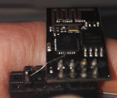

Добрый день. Помогите с проблемой, прошил esp 01 прошивкой wled, не запускается в сборе чтобы запустить приходиться отключать питание потом отсоединять ленту, потом включить esp и подключить ленту и все работает но из-за каждого отключения электричества лазить и перезапускать такое себе удовольствие, диод конденсатор резистор все стоит.
похоже подключили ленту к пину, который используется при запуске.
Схему покажите
Сигнал на ленту беру с io2 через резистор, диод поставил на паитание esp на gnd, конденсатор добавлял на линию питания ленты и самой esp
Этот пин должен быть притянут к питанию при запуске, иначе не стартует.

На самом деле я не знаю, что тут надо делать. Надо бы выбрать для ленты другой пин, который не влияет на запуск - но у ESP-01 похоже таких нет
Есть, выводил как минимум 3, вот 1 выведен.
Вывести можно хоть все, но проще таки взять в другом форм-факторе ))
Конечно можно, но тогда был ограничен размерами в девайсе, по этому пришлось подпаиваться (на фото прототип остался с тех времён)

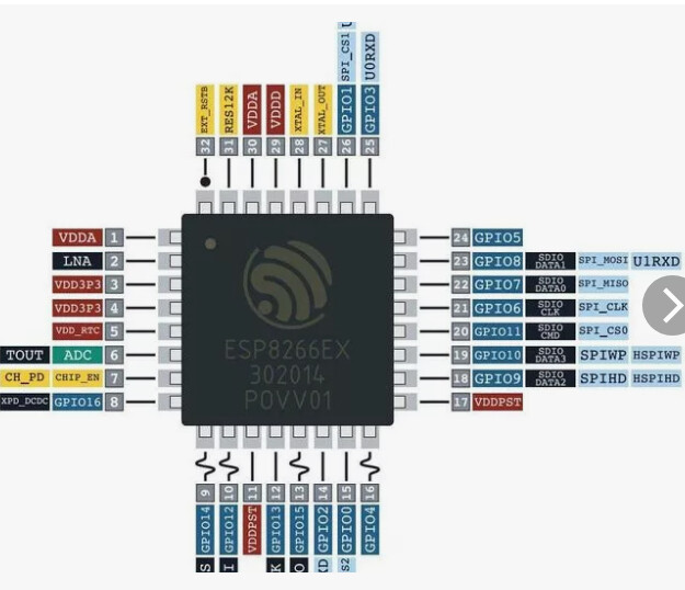

Интересно, а случайно не осталось схемы с распиновкой по программной привязке?
Интернет знает все
Вот же pinout ESP8266. Программно так и управляете этими пинами. Они всегда есть, просто не разведены на 01 На моём фото выведен GPIO13
Спасибо, я такую не находил.
