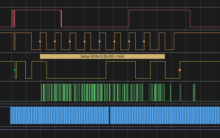

Пытаюсь пообщаться с ней по I2C, но она не отвечает.
Пробовал по разным адресам камер OV.

А сканер-то её видит?
нет, не видит.
Но сканер для STM32 я писал сам, возможно и накосячил.
Отбой, нашел описание проблемы тут
Omnivision OV7640 SCCB (I2C?) bus problem - ElectronDepot
Неделя поиска :man_facepalming:

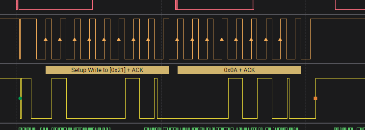

Оказывается в ДШ камер адреса I2C указаны уже с учетом сдвига, т е не нужно было сдвигать адрес для установки младшего бита чтения/записи.

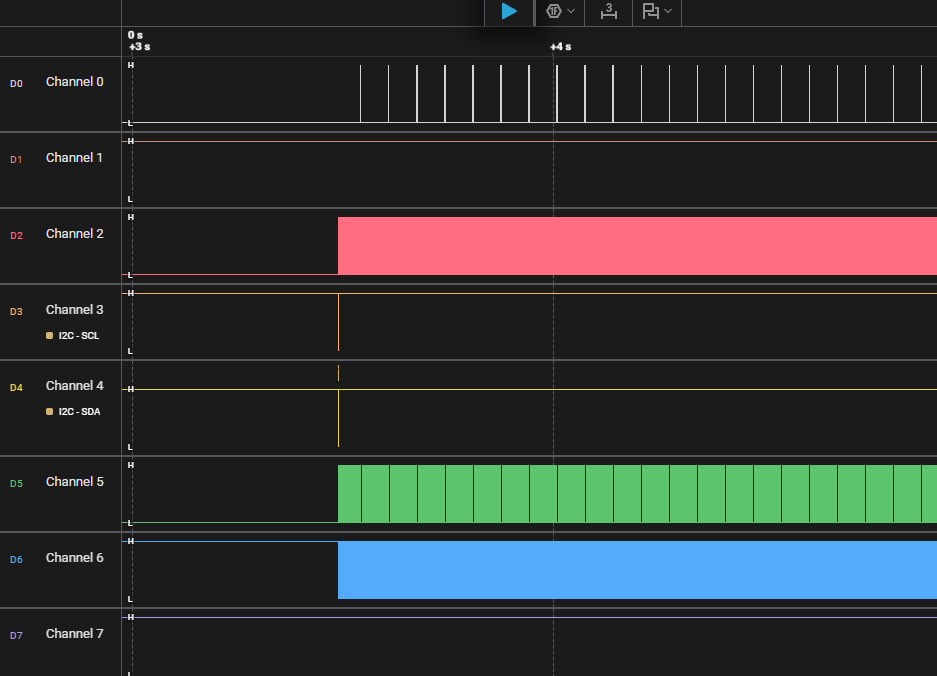

Так теперь сканер увидел?
нет, явно сканер кривой, надо будет переписать на досуге.
Или на гитхабе поискать для STM32 на регистрах.
А чего там может быть кривого?
for( uint8_t i=1; i<128; i++ ){
      state = HAL_I2C_IsDeviceReady(&hi2c1,(uint16_t)(i<<1), 3, 5);
