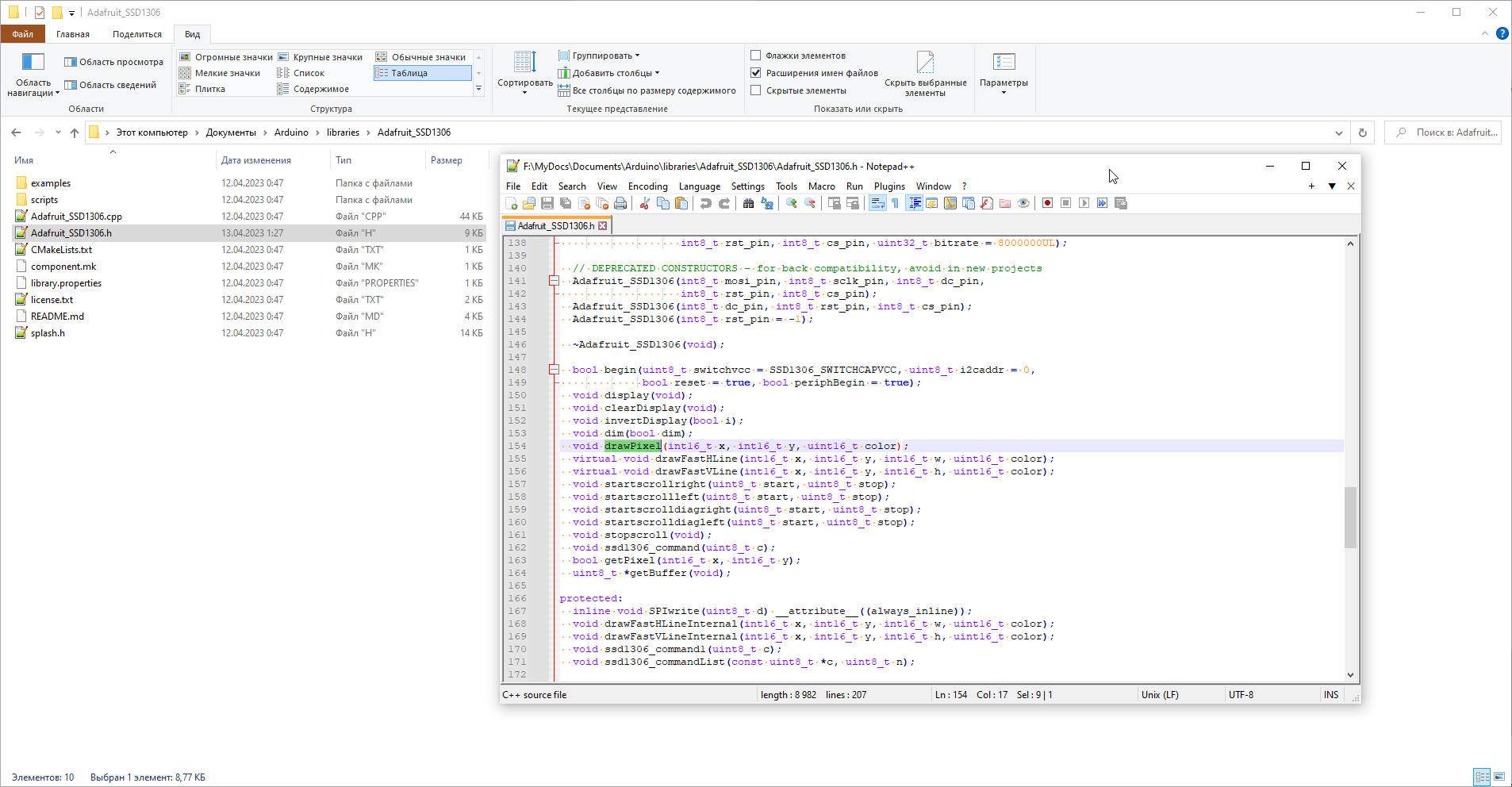

Справедливости ради, вы могли бы сказать что я пишу про Adafruit_GFX, а объект создаю из другой библиотеки, но то же самое происходит и со второй не встроенной в Arduino IDE библиотекой Adafruit_SSD1306 - No definition found for ‘Adafruit_SSD1306’:
Но и она тоже лежит в положенном ей месте:

Авторы каким-то образом скрывают содержание. Это только предположение.
Тогда это очень странный способ, потому что никто не мешает пойти мне в каталог с библиотекой, открыть ничем не защищённый заголовочный файл, и посмотреть определение метода там:
Собственно говоря, я так пока и делаю. Но это не очень удобно :disappointed_relieved:
