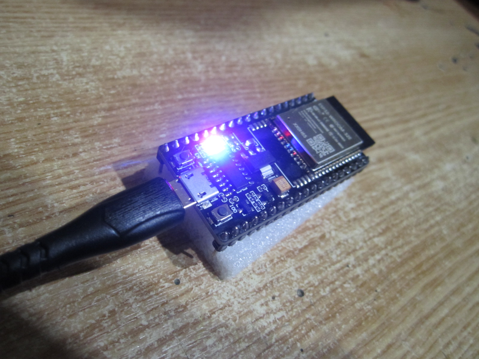

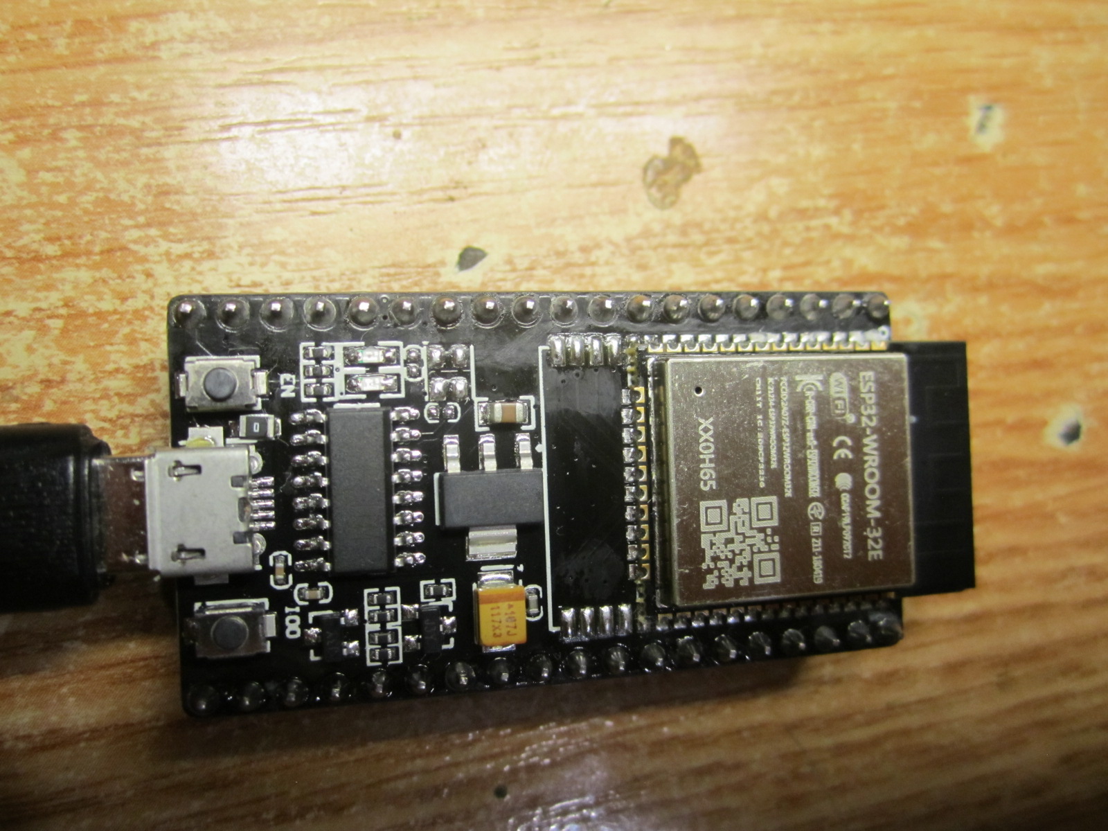

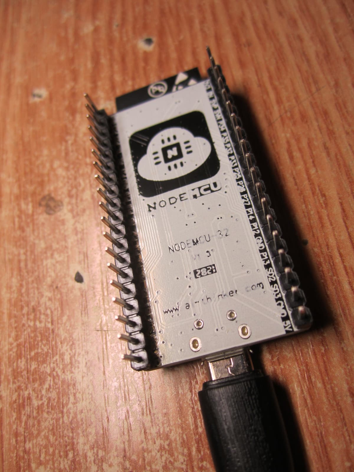

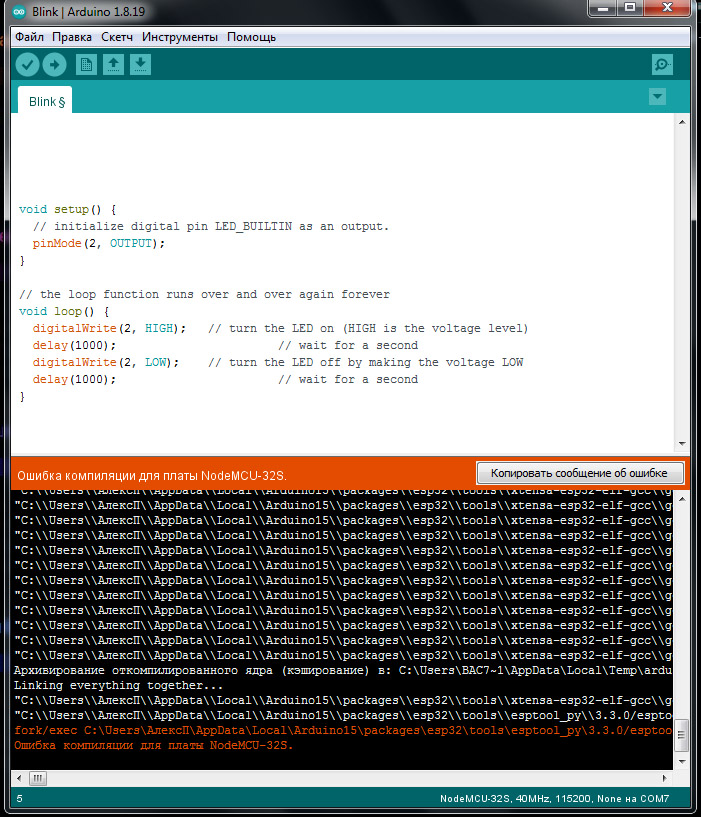

Добрый вечер. Оказалась на столе плата ESP32-Wroom-32E, до этого ESP не юзал, но стало интересно познакомиться. Сзади маркировка NodeMCU-32 v1.3 от ai-thinker, но печать такая, что в оригинальности сомневаюсь.
Процедуры по загрузке esp32 в менеджере плат Ардуино иде делал, пробовал все похожие варианты. По каждой плате настроек не мало, может не все по умолчанию принимать. Короче. Подозрений у меня много. Иде ругался на esptool.py при чем квадратами и иероглифами. Com эмулятор 340С, так в диспетчере и видится. Буду рад дельным советам. Спасибо.

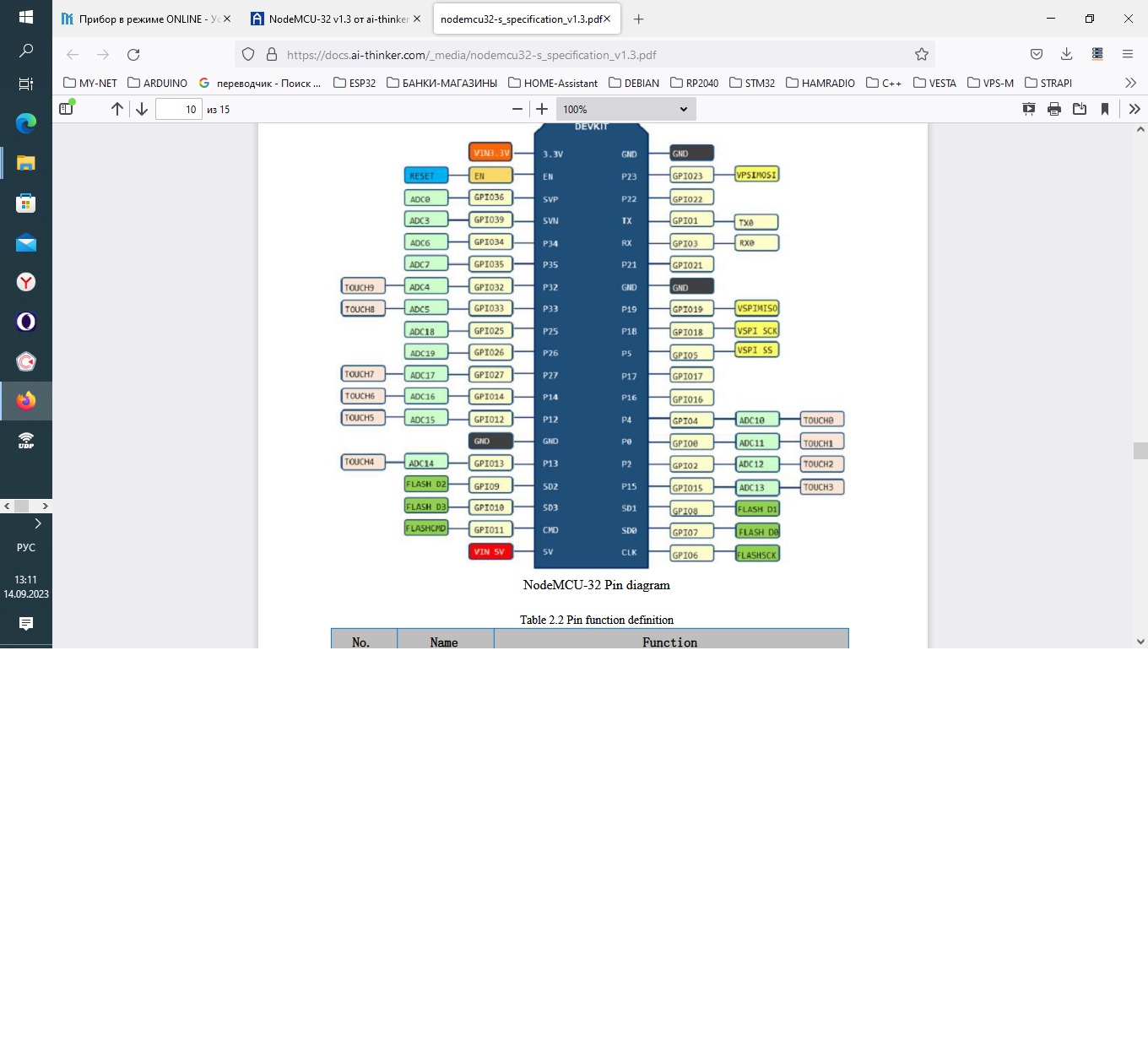

видимо вопрос какую именно плату выбирать…искать по распиновке к примеру…
NODEMCU-32S к примеру распиновка такая в аддоне

Сравниваем с твоей

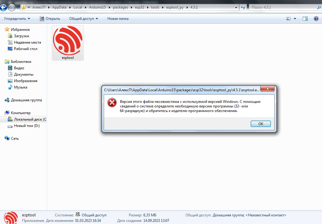

Вопрос как бы в названии темы, не могу уговорить этот девайс работать в ардуино ide. Конкретно этой платы в списке нет, но думаю, что проблему создает esptool. На него ардуина ругается после попытки компиляции:
fork/exec C:\Users\АлексП\AppData\Local\Arduino15\packages\esp32\tools\esptool_py\3.3.0/esptool.exe: This version of %1 is not compatible with the version of Windows you’re running. Check your computer’s system information to see whether you need a x86 (32-bit) or x64 (64-bit) version of the program, and then contact the software publisher.
Ошибка компиляции для платы NodeMCU-32S.
Глянул в аддоне на этот тул и вот что он выдал:
Пока что ковыряюсь… :frowning: Если кто сталкивался с этим, буду благодарен совету.
У меня Win7 32 bit. А по распиновкам, если честно, не сравнивал, может тоже потом ещё придётся…
Видимо, в этом и дело

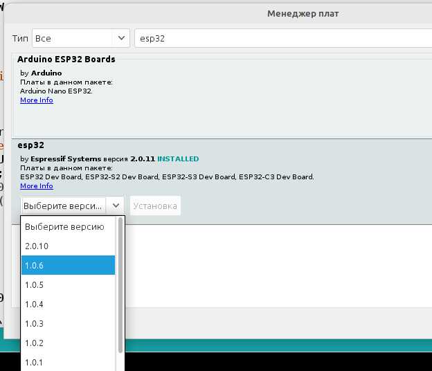

Т.е. максимум, что вы можете попробовать, это использовать версию 1.0.6 аддона
Пробовал откатывать на ранние версии до 2.0.4, а вникать в docs.espressif опыта не хватило, ESP32 v1.0.6 решило вопрос, нога замигала blink_s.o.s
Да, Вы решили мой вопрос, спасибо.
