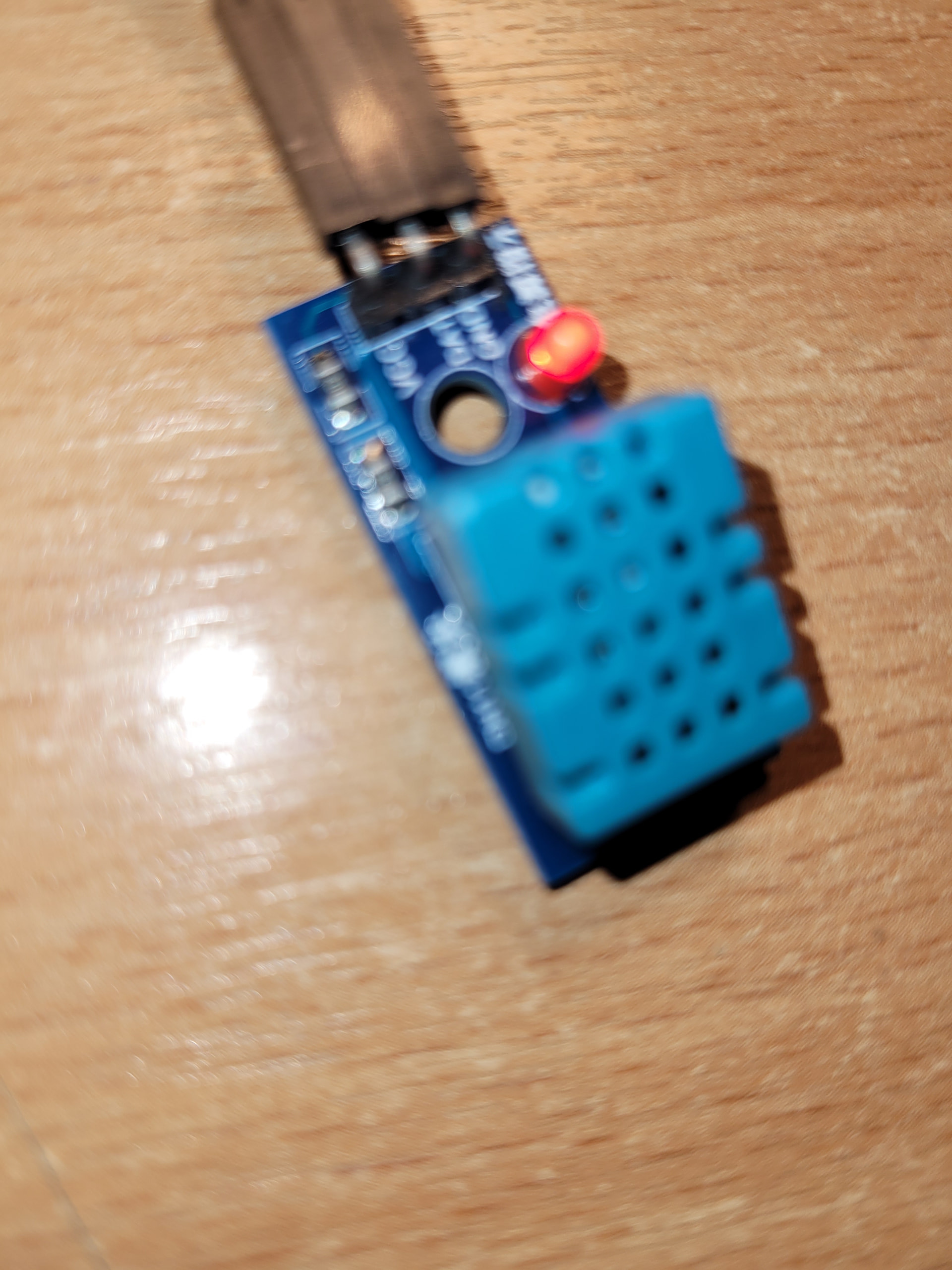

подскажите ни как не получается снять показания с датчика dh11.
установил arduino ide подключил nodemcu подключил dh11 на d5 3v3 gr.светодиод горит. в arduino ide вставляю скетч из примера библиотеки

резистор предлагать ?
А он точно от 3,3В работает? Что-то помнится я его к 5В подключал.
Ну и как @BABOS написал подтяжка маст хэв.
датчик на плате, я думал там уже резистор есть.
5в надо попробовать, извиняюсь тогда за глупый вопрос
Начните с резистора.
И у вас точно собирается скетч с такими кавычками?
Датчик работает от 3 вольт. Для получения данных иногда надо на сигнальный вывод повесить ёмкость 33n относительно минуса.

там вроде есть резистор

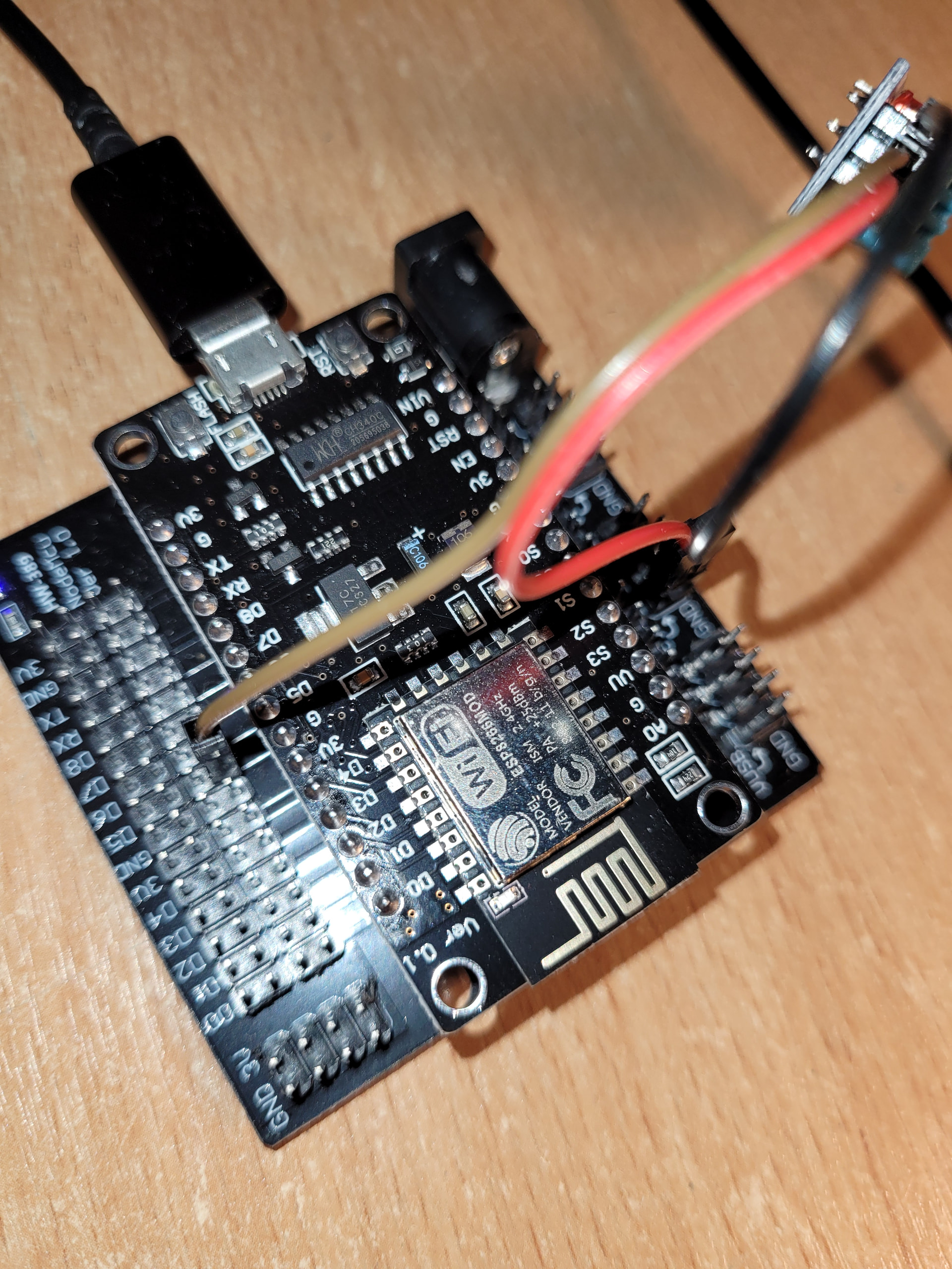

нашел плату расширения с 5в попробовал с ней. результат тот же:(
В датчике стоит STM контроллер. И он изначально занимается обработкой информации поступающей от физических датчиков. Вся схема залита смолой.

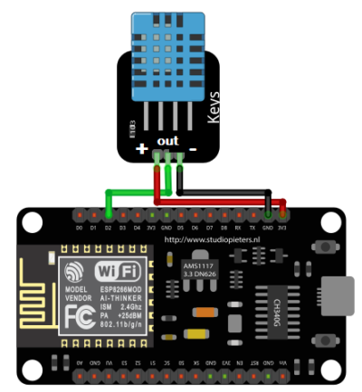

Проверьте качество питания(на пульсации). Поставьте как можно ближе к датчику конденсатор по питанию 0.1 - 1 мкф. Попробуйте , для сравнения , питание от батареек (или аккумулятора)/ 3V < VDD < 5.5V /.
tolyan77 а можете нарисовать схему подключения к коду опубликованному ?
#define *DHT11_PIN 14 или измените так, оставив схему подключения прежней
надо было сразу обратить внимание))))
вывод остался без изменений
5в гр д5
а пробовали напрямую к плате датчик подключать ? без модуля расширения, как минимум теперь вы знаете что цифру 5 надо заменить на 14, когда нарисуете полную схему подключения, где все будет видно и понятно, может что еще подскажут…
схему не в чем рисовать, взял из интернета

Подключение:
DHT11    ESP8266 (NodeMCU)
VCC  →   3.3V
GND  →   GND
DATA →   D2 (GPIO4)
[Резистор 4.7k-10k Ом между DATA и VCC]

а может вы уже свой спалили ?))) может и бракованный, вплоть до того что пины перепутаны, я конечно на таком их не встречал, но вот на других было такое…
может и спалили, много было всяких переключений:(надо новый купить
ПС все таки в моем случаи нужен резистор?
скорее всего, но это не точно))) сам лентяй, паять еще что то лень было бы…)))
