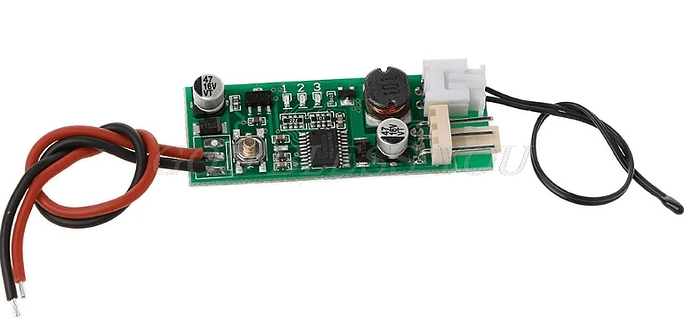

Приветствую all, хотелось узнать кто выбрал бы какой способ.
Есть блок питания 12v, со штатным вентилятором, допустим ATX. От блока может браться мизерная, средняя и большая нагрузка (допустим он стоит на освещение), соответственно напрашиваются режимы lo, med, hi. Итак, на выбор
  • сточные/коллекторные (короче силовые) резисторы, которые замыкают накоротко (видимо, требует разных напряжений для затворов, т. к. разная высота относительной земли). выриант выбран исходя из практик продаж компьютерных вентиляторов (там кладут нано высокотехнологичный снижатель оборотов в виде резистора около 5.1R 3W)
  • dcdc+digipot в цепи Vfb
  • преобразователь частота-напряжение
  • dcdc но вместо digipot просто три резистора, которые по разному включаются.
Мне последний вариант кажется самым простым и дешёвым.
заканчивай бухать, БП отдаст столько сколько от него берешь, до той поры пока может.
Если это про режимы работы вентилятора, то лучше отталкиваться от температуры ИМХО.
Простые схемы есть в сети.
Можно даже купить что-нибудь подобное
