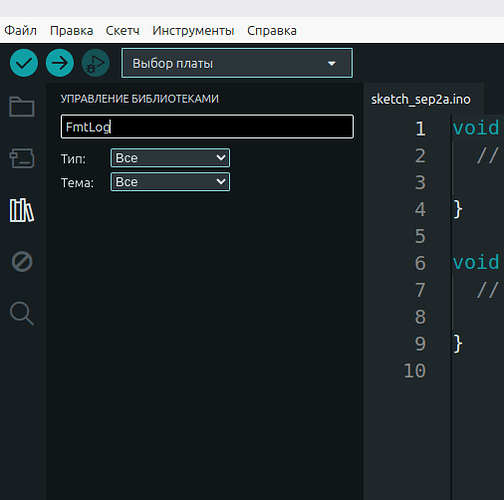

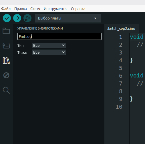

Установка
Arduino IDE — Library Manager, найти «FmtLog».
А не слишком ли самонадеянно? Откуда ардуиновскому менеджеру библиотек знать о какой-то «FmtLog»?
Собственно, он и не знает ))

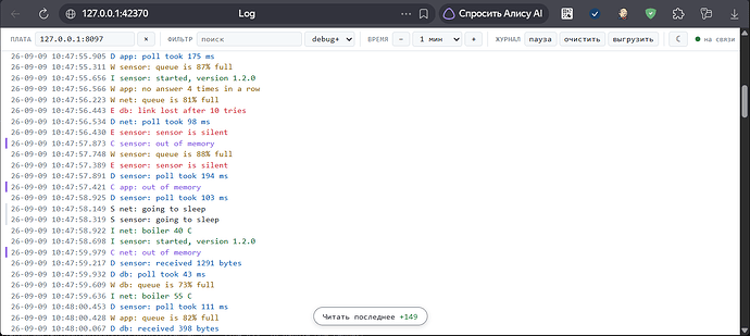

Кстати, отличная мысль! Туда же (другую в либу) запилю snmp (для начала упрощённые, только алармы), и аудит на Prometheus через Tempo/Loki.

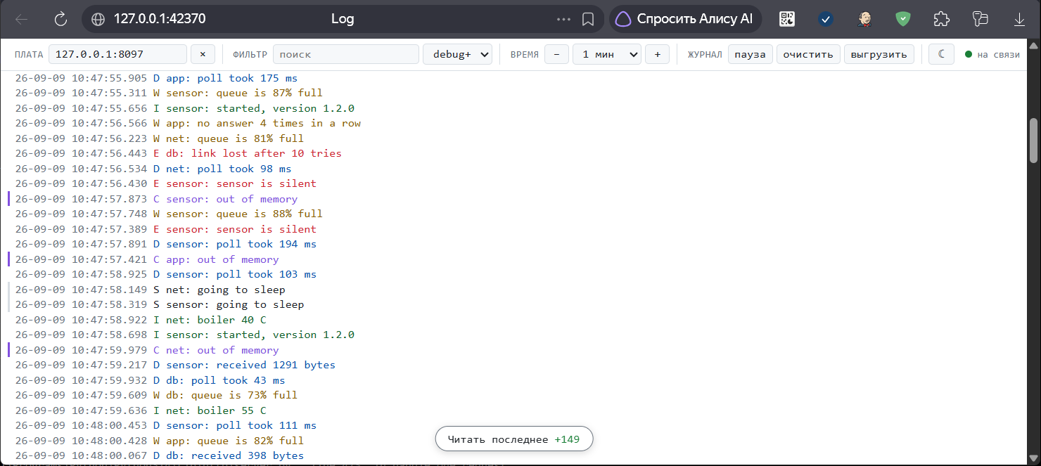

Выпустил новый релиз с печатью дробных своим кодом вместо dtostrf.
Теперь FmtLog доступен в каталоге Arduino.
