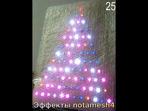

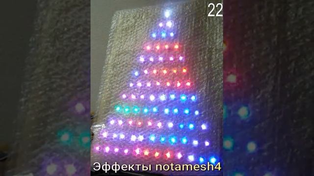

Модуль управления елочной гирляндой из адресных светодиодов, построенный на Arduino Uno/Nano/Pro mini на ATmega328p. Имеет большое количество эффектов в сочетании с множеством цветовых палитр.
За основу взят скетч notamesh4.2, переделанный в меру моих хотелок. В частности, было удалено управление с помощью IR-пульта и аналоговой клавиатуры, удалены большая часть режимов настроек, расширен перечень сохраняемых в EEPROM параметров, добавлены кое-какие настройки. Набор эффектов и вообще механизм управления эффектами практически не затрагивался.
Количество светодиодов в гирлянде ограничено объемом памяти МК, ATmega328p спокойно переваривает 256 штук, больше не пробовал (для теста подключал вместо гирлянды матрицу 8х32 ))
UPD: проверил работу с 320 светодиодами, несколько часов гирлянда отработала, проверка пройдена ))
Модуль может иметь до 4 тактовых кнопок для управления работой гирлянды и до двух индикаторных светодиодов.
Код лежит здесь - https://github.com/VAleSh-Soft/christmas-garland
В папке doc/pcb лежит схема, проект для загрузки в EasyEDA и гербер-файл.
Плата делалась под коробочку
Фото на елочке еще нету, пока только так ))
Видео со всеми эффектами на ютубе
Оно же, перезалитое на рутубе

а код где?
Ну ёкстель )))))
у меня не работает
ЗЫ. Конечно я уже залез, но неудобно.
ЗЫЫ. А есть кратенько описание алгоритмов эффектов?
Чтоб по исходникам не лазить.
Хочу в свою гирлянду добавить эффектов…
Хм, это форум косячит. Сделал текстовой ссылкой, на всякий случай.
Это вряд ли. Но каждый эффект - в своем файле, разобраться будет несложно
Оригиналы эффектов, как я понял, брались отсюда - https://github.com/atuline/FastLED-Demos/tree/master/notamesh
Обновил стартовый пост, добавил видео демонстрации всех эффектов, взятое с этой страницы - https://mysku.club/blog/aliexpress/83072.html
Красиво. А я разорился на лист молочного акрила. И теперь она пятнистая, а не серебристая :slight_smile:
Без рассеивающего экрана:
