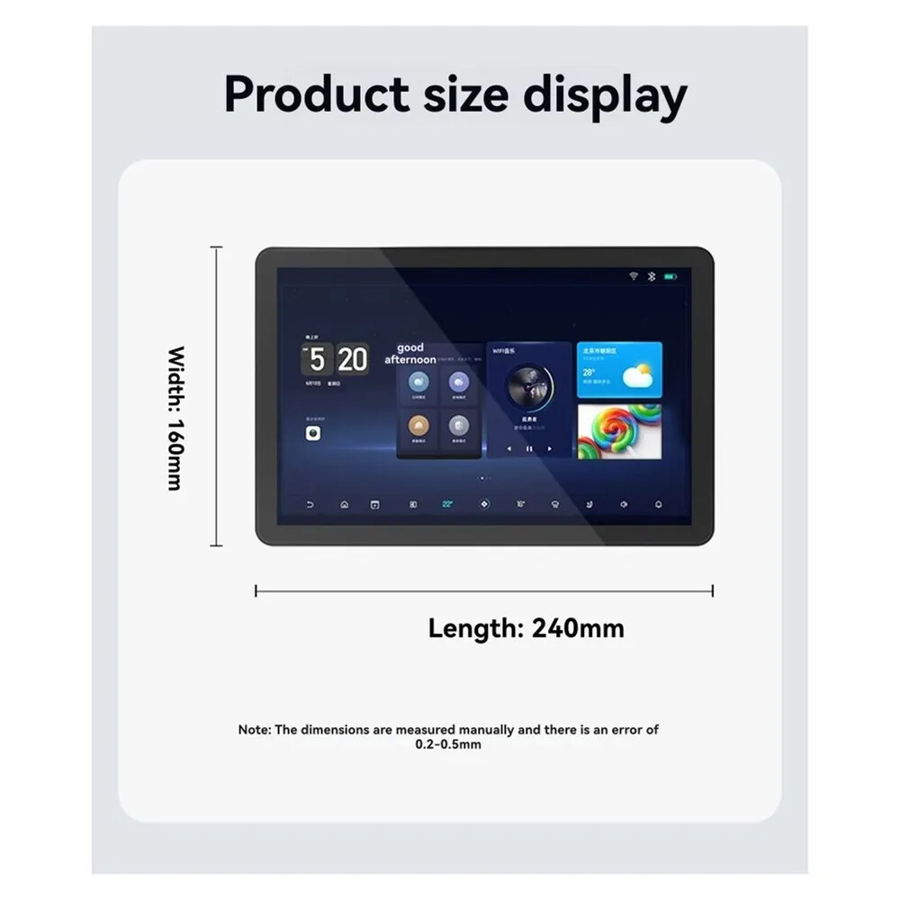

Хочу купить вот этот модуль для метеостанции/умного дома, он как раз ESP32-P4 экран 10,1 Дюйма
