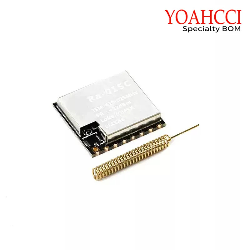

Основной вопрос по дальности и “пробиваемости” сигналом кирпича/бетона. Модуль NRF24L01 с усилителем типа на 1км https://aliexpress.ru/item/1742536296.html и LoRa RA-01SC https://aliexpress.ru/item/1005008315577082.html с 2.8км.
Вот реально ента блоха с махонькой пружинкой так может? Есть ли какие подводные камни по управлению, долговременной работе, можно ли включать только на время отсылки или организовывается “сон”?

так нрф для скорости же (но лично я бы заменил их протоколом esp now, как wifi только экономнее в плане потребления энергии )
а лора это маленькая скорость, и для передачи на дальние расстояния и через препятствия, однако они не любят бетон и металл… что для городской среды возможно не подходит))) (с дешевыми датчиками так вроде)

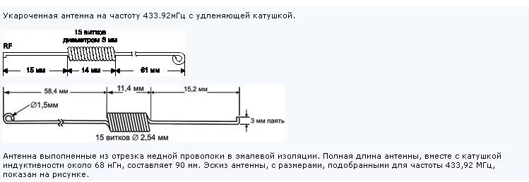

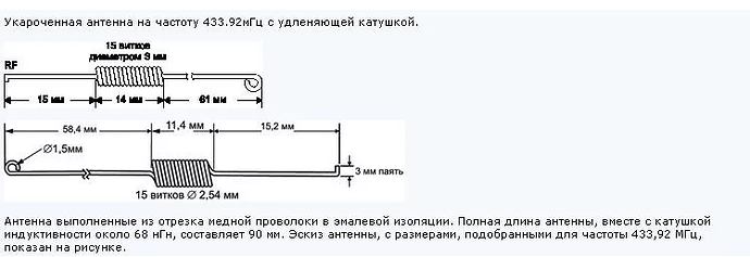

Вопрос по антеннам для Lora 433МГц. В комплекте есть(нет :slightly_frowning_face: )родная стальная? антенна.
  1. Насколько лучше/хуже по дальности/чувствительности будет замена на тупо медную проволоку 1мм диаметром и длинной 17см?
  2. Есть ли смысл заморочится такой?
  3. Надо ли ставить одинаковые или лучше разные - типа на передатчик “пружинку” а на приёмник прямую? По опыту установки антенны на приёмник для обычного пульта до полуволновой(34см) дальность/пробиваемость стен выросла почти в два раза.
  4. Есть ли смысл в приобретении готовых типа
  1. Прямая всегда лучше укороченной.
  2. Я бы не стал доверять источнику, допустившему 3 орфографических ошибки
  3. Антенны в принципе двунаправленные, так что не разделяются на приём и передачу. Только диаграмма, диапазон, сопротивление и коэффициент усиления.
  4. А вот готовые хз. Если качественная то да, иначе проще самому подогнать методом тыка. Но конкретно качество этих не знаю.
Антенны вообще дико сложная штука. И лучшая у каждого своя))
если с катушкой посередине то есть, почему уточнять не буду, но можешь сам поискать, распределение тока на полотне антенны
PS я жеж в катушках дока )))
