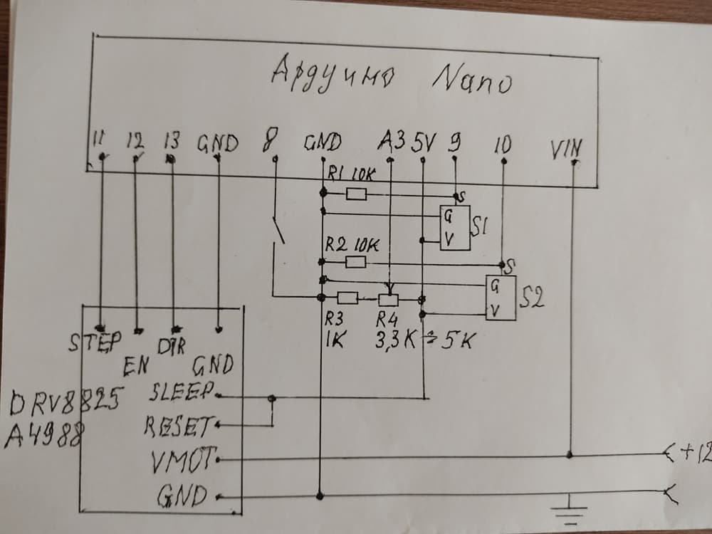

Шаговый двигатель должен перемещать каретку по винту до концевика, затем резко менять направление вращения - до другого концевика и т.д. Задача тривиальная, но подходящего рабочего решения найти не могу. Аппаратная часть: Arduino Nano, Nema 17, A4988, два оптрона, кнопка без фиксации для запуска и переменный резистор для регулировки скорости. Максимальная скорость - 800 шагов в секунду. Схему сейчас попробую загрузить. Жду предложений.

На D8 пожалели резистор?
Нет, просто в скетче, которым я пытался крутить двигатель, этот пин подтянут к +5.
const int startButton = 8;
const int reversSwitch1 = 9;
const int reversSwitch2 = 10;
int flag1 = 0;//Переменная 1
int flag2 = 0;//Переменная 2
const int stepPin = 11;
const int enablePin = 12;
const int dirPin = 13;
int i = 0, j = 0, k = 0, l = 0, stepState = 0;
unsigned long previousMillis = 0;
long interval = 0;
long previousMillis2 = 0;
long previousMillis3 = 0;
pinMode( startButton, INPUT_PULLUP);
pinMode( reversSwitch1, INPUT);
pinMode( reversSwitch2, INPUT);
pinMode( stepPin, OUTPUT); digitalWrite( stepPin, LOW);
pinMode( enablePin, OUTPUT); digitalWrite( enablePin, LOW);
pinMode( dirPin, OUTPUT); digitalWrite( dirPin, LOW);
int sensorReading = analogRead(A3);
interval = map(sensorReading, 0, 1023, 32767, 1000);
unsigned long currentMillis = micros();
if (currentMillis - previousMillis >= interval) {
if (stepState == LOW) {
stepState = HIGH;
stepState = LOW;
digitalWrite( stepPin, stepState);
if (digitalRead( startButton) == LOW) {
if (millis() - previousMillis2 > 100)
{ previousMillis2 = millis(); i++; if (i == 1) {
j++;
} if (j > 1) {
j = 0;
i = 0;
if (j == 0) {
digitalWrite( enablePin, HIGH);
{ flag1 = digitalRead(reversSwitch1); //Первая переменная означает: считывание первой кнопки
flag2 = digitalRead(reversSwitch2); //Вторая переменная означает: считывание второй кнопки
if (flag1 == HIGH) digitalWrite(dirPin, HIGH); // Если кнопка 1 нажата, то сменить направление вращения
if (flag2 == HIGH) digitalWrite(dirPin, LOW); // Если кнопка 2 нажата, то вернуть направление по умолчанию

Вопрос решен, спасибо fridgetester
