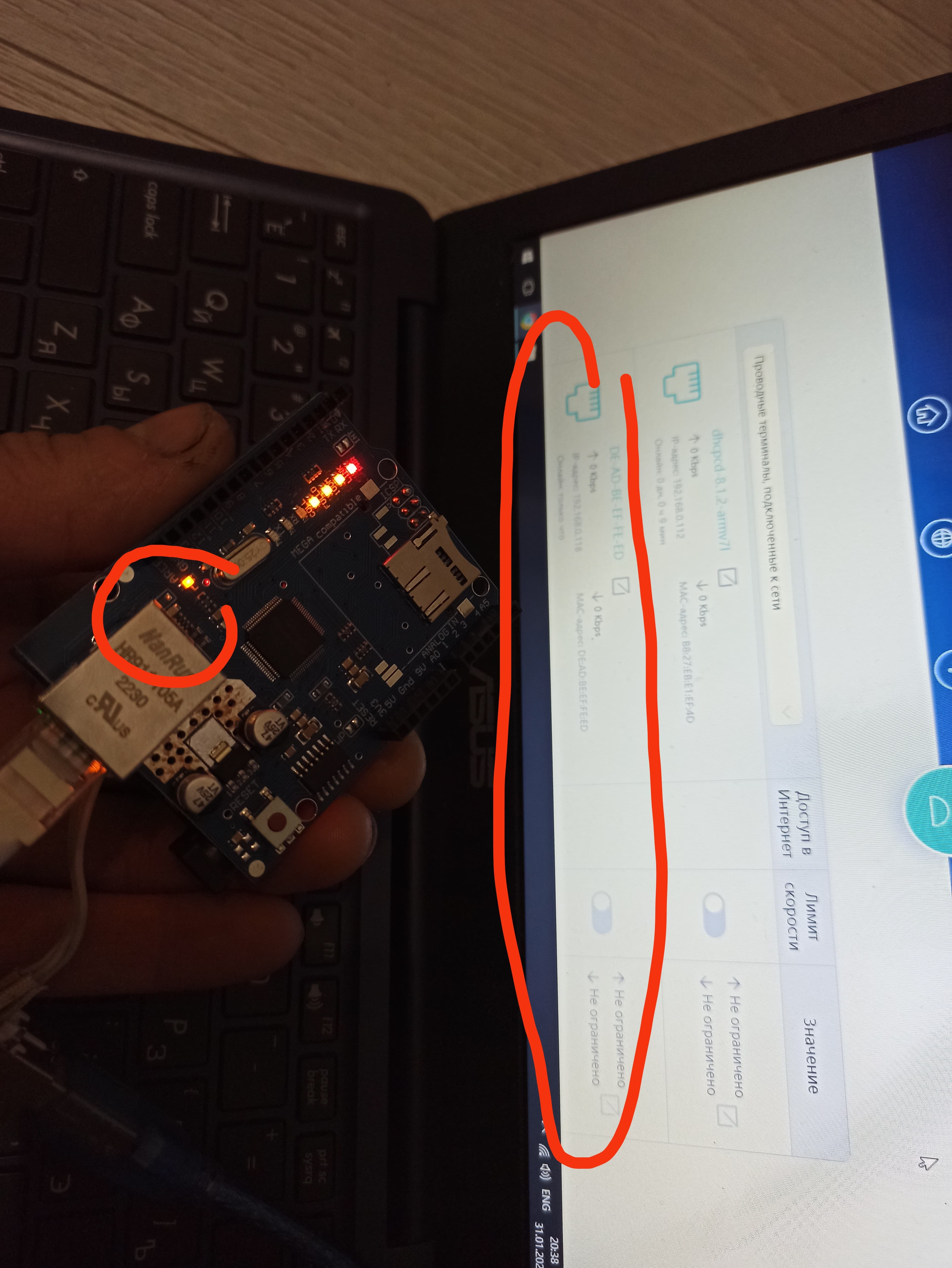

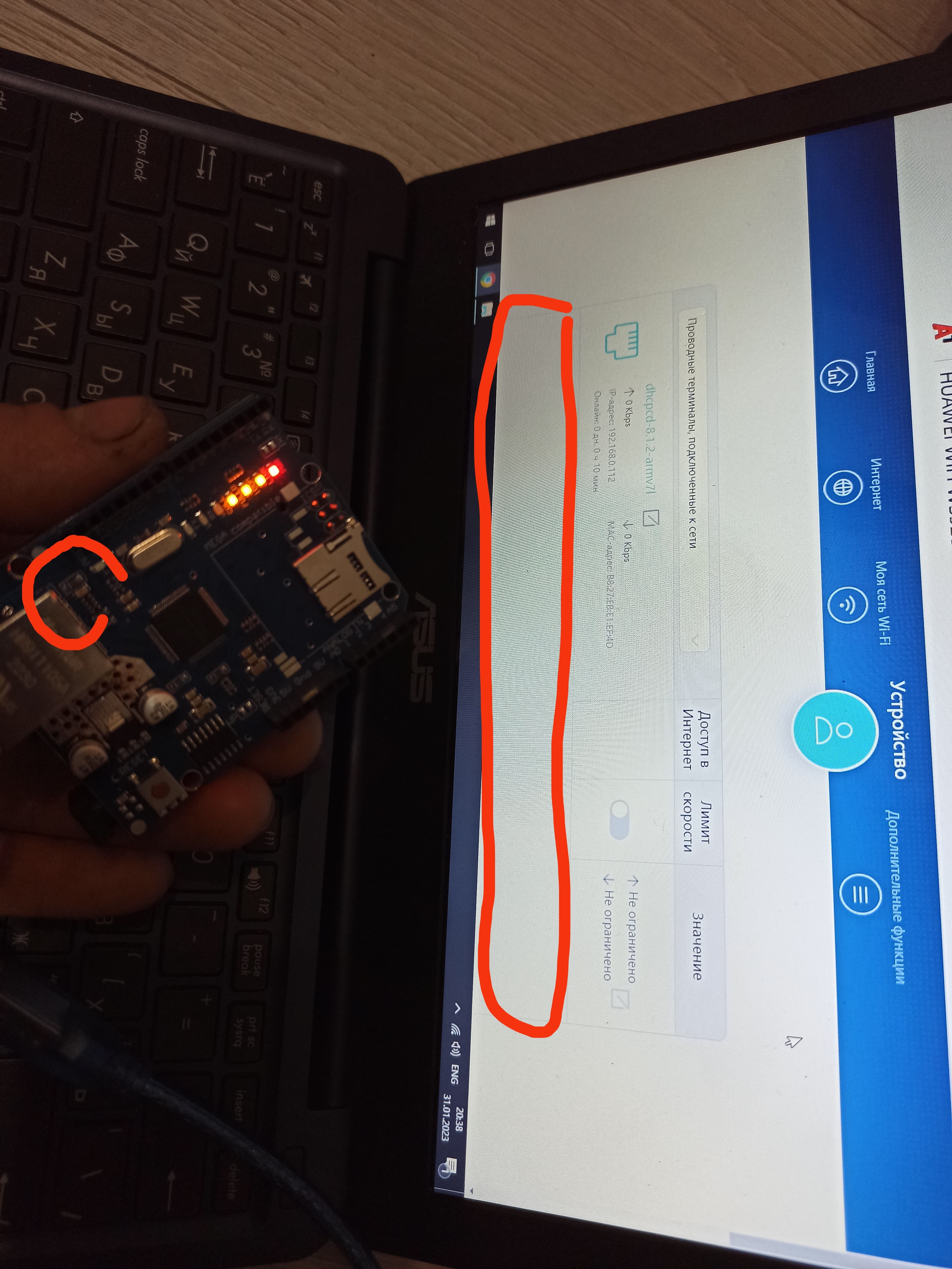

Прошу вашего совета. Имеется ардуино уно и интернетный шилд w5100 с али экспресса.
Залил на него скетч управления реле через интернет используя Openhab и MQTT
но столкнулся с проблеммой что не всегда ардуино подключается к модему. бывает с первого раза все ок, стоит переподключить питание и уже не подключается. Заметил странную особенность что в момент подключения в модему на шилде горит желтый светодиод возле 13 ноги, когда подключения нет к модему он не горит. (если я правильно понимаю то этот светодиод и подключен к 13 ноге, но тогда не понимаю почему он загорается ведь в коде такой команды нет) Наткнулся на статью про резисторы у меня так же стоят резисторы 511 а не 510. Но не понимаю почему нет какой то стабильности или работаю или нет.
Подскажите в чем может быть проблемма..

Проблема в том, что вы не можете найти систематику сбоев и описать их понятно (а для этого нужен опыт).
Например - какое питание и кому вы переподключаете? Есть ли обмен с сетевым чипом, когда “уже не подключается”? Какой USB разъем на Arduino?
Ардуино питается от ноутбука по проводу usb-usb type B. Реле не подключено вообще пока ищу проблемму с подключением.
Переподключаю я имелл ввиду если загрузил скетч в ардуино отсоединил ее и подключил через блок питания 12 в 1а к разьему подключения внешнего питания
юзал такой шилд, даже с неправильными резисторами, все работало, коммутатор CISCO, изредка зависал, недавно запускал шилд W5500 (рекомендую), так вот роутер ему не давал адреса пока я не поменял MAC (я поставил что то там от балды) на тот что в примере. на вот так byte mac[] = { 0x00, 0xAA, 0xBB, 0xCC, 0xDE, 0x02 };
У меня в такой конфигурации USB снизу замыкал Ethernet-разъем корпусом.
Если после “неконнекта” ресет жмакнуть - коннектится?
Я отпаял с платы разьем и повесил его на проводах. Да reset на самом шильде помогает в большинстве случаев, но не всегда
Я не столь радикален, просто картонку прокладываю между разъёмами.
Была “проблема” в старых библиотеках - не успевал W5100 инициализироваться до начала работы МК. Спасал delay в сетапе - чтобы придержать начало работы на некоторое время.
Попробую как вариант вечером. А в свежих библиотеках это уже было решено?
Вроде бы да. Но я давно уже 5100 не вытаскивал из мешка.
The W5100 bug(s) – and how to fix it (them) – Arduino, ESP8266, ESP32 & Raspberry Pi stuff → Bug 3 – The Funduino Reset Bug
PS. А вообще - с резисторами 511 нужен очень короткий проводок и везение. Иначе так системности и не будет.
