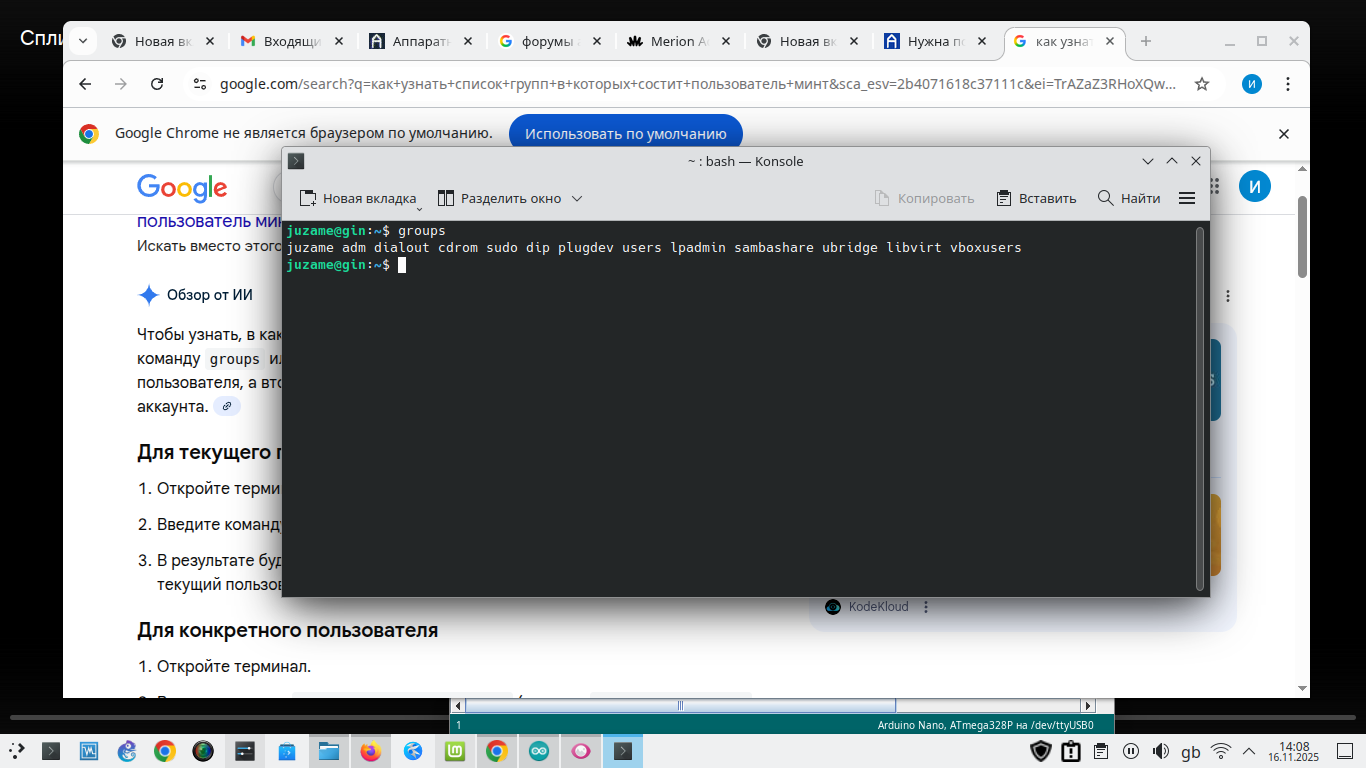

Всем привет. Не получается прошить ардуино uno, и nano. Устанавливал arduino IDE на win 10, 11, ubuntu пробовал три других компа. Пробовал 5_ть разных arduino. Везде пишет одну и туже ошибку . Avrdude warning: attempt 1 of 10: not in sync: resp=0xff
avrdude error: unable to open programmer arduino on port /dev/ttyUSB0. При этом usb в этот момент никто не пользуется .
Нужно добавить себя в группы dialout и tty

Там на фото есть где плата отвечает VID и PID. Это я о том что кабель в порядке. По поводу групп Добавил.
Не вижу этой группы

По скрину не понять..
В linux попробуйте воспользоваться этим советом.

Не полный совет. То, что вы добавили - это хорошо. А udevadm?
