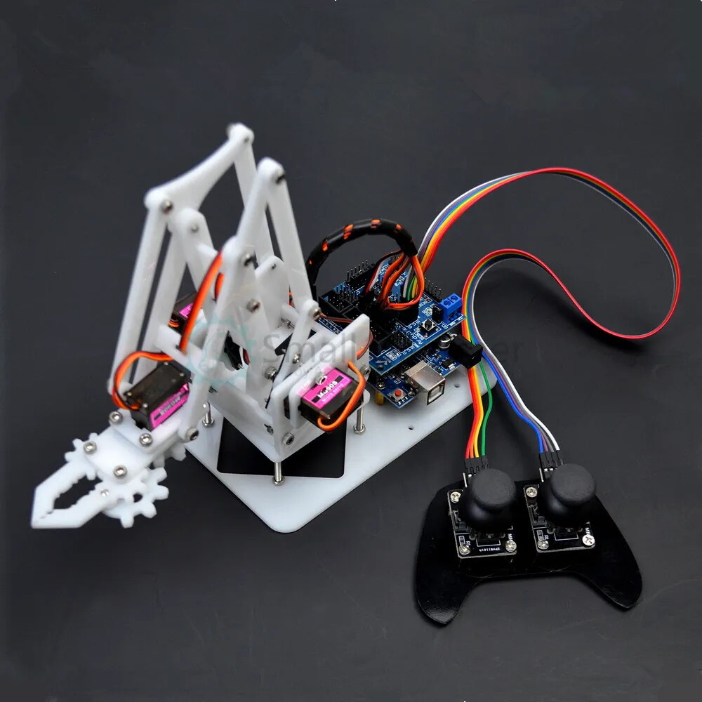

Всем привет, у меня такая проблема, когда я подключаю 2 и более серво то они начинают дрожать и сходят с ума, и когда я поворачиваю ручку потенциометра то двигаются все серво, а не один, помогите пожалуйста. Вот видео Видео

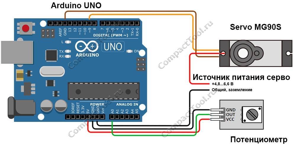

Вопрос - У вас точно подключено к A1 - A6 а не к A0 - A5? Как подается питание на Сервы, должно быть отдельным с общей землей.
Рекомендация. Для отладки выводите считанные с АЦП значения в SERIAL, так вы увидите, стабильно ли считывается значение с потенциометра, и если нет, то как влияет отключение серв, изменение схемы питания и т.д.

Сервы должны питаться от отдельного источника. Сначала своим скетчем проверьте одну пару - серва,потенциометр.

А тут, очевидно же, МК ресетится из-за проблем с питанием. Готов поспорить на 100 рублей)))

Тебе же сказали сначала в монитор выводи состояние крутилок БЕЗ ПОДКЛЮЧЕНИЯ СЕРВЫ.
А далее от отдельного БП подключать по одной серве.

Зачем брать проект если полный нихтферштейн? И как тебе можно помочь?..
Схема с ошибкой по питанию.
Вот как надо:

Сначала надо найти источник питания - старый адаптер на 5 В с током хотя бы 800мА (данные написаны на шильдике, на корпусе).
