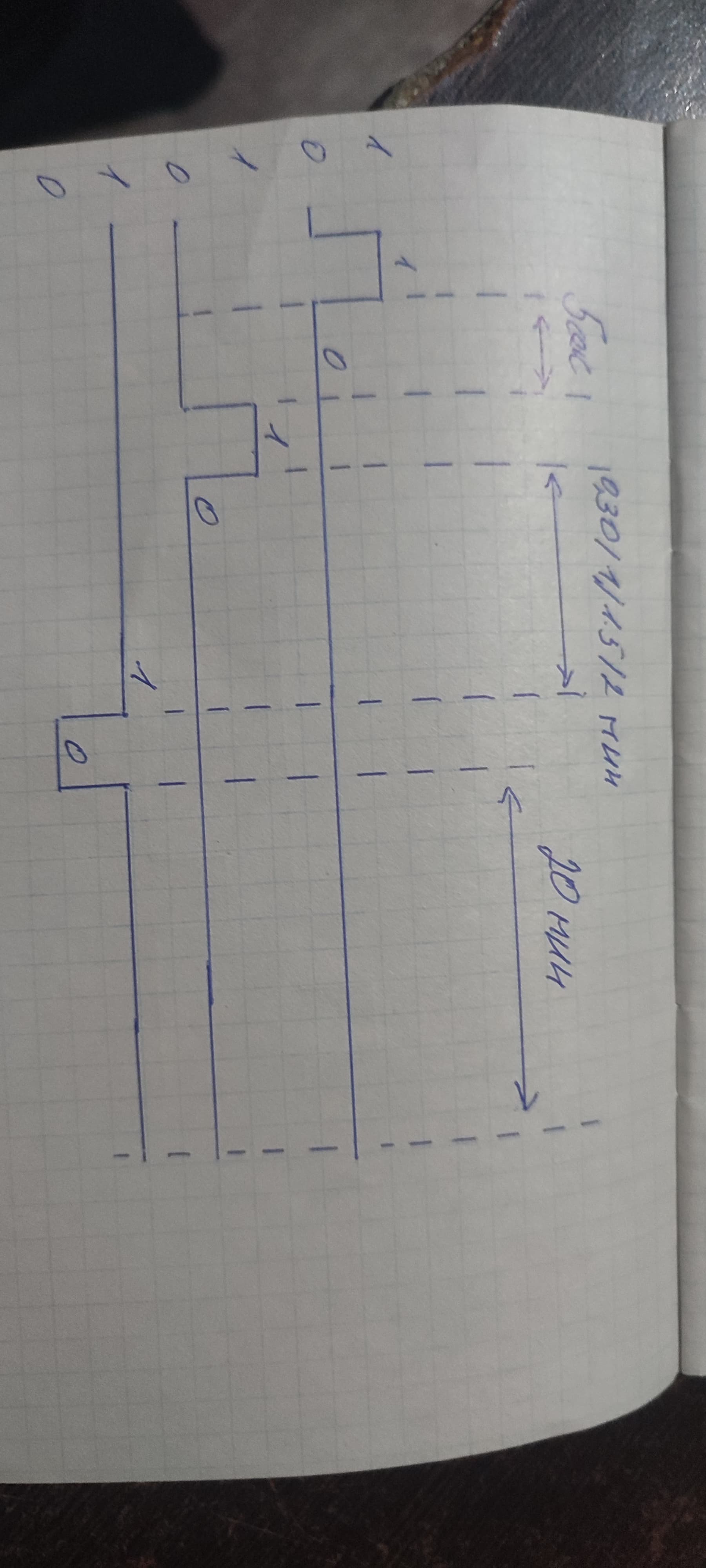

вопросы на засыпку - период у цикла есть? нарисовать график логики работы реально?
Вроде правильно нарисовал, это цикл должен повторятся бесконечно, пока его не остановить.
Все включения реле(лампочки) на 2 секунды,
Я привел вам ссылку, как это можно организовать. Вам нужно запрограммировать всего две задачи - первая только включает и выключает указанное реле, вторая отсчитывает интервалы и указывает на реле, которое нужно включить.
