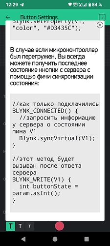

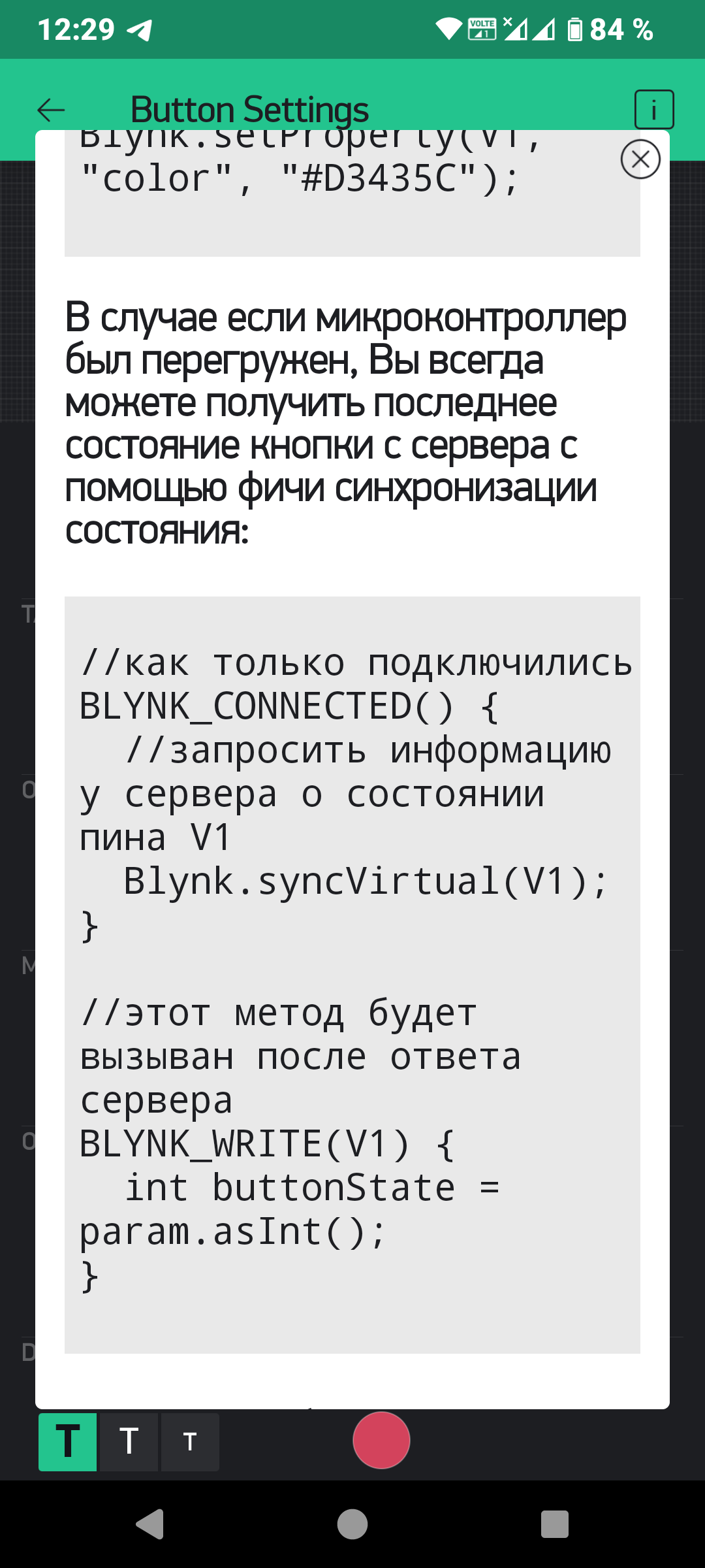

Нет это не сработало, может это попробовать с какой нибудь переодичностью
Так это “запросить с сервера состояние кнопки”, а тебе нужно обратное - “отправить на сервер новое состояние пина” (ну как я понял).
Если мой второй вариант не помог, то увы. Дальше сходу не получится.
Сейчас уже буду занят, работа зовёт
В общем, с наскока и не получится. Хотя, может быть кто-то знает как на сервера отправлять состояния пинов (и вообще зачем такое нужно, кроме варианта постановки задачи ТС?). Лучше переписать согласно:
Но и тут никуда не исчезает вопрос - как отправлять состояния пинов на сервера управляющие?
Так стандартным запросом. Посмотри протокол MQTT. Все подписанные на топик получают сообщения об изменении.
Ну то на mqtt, а у ТС что-то другое и разносортное…
