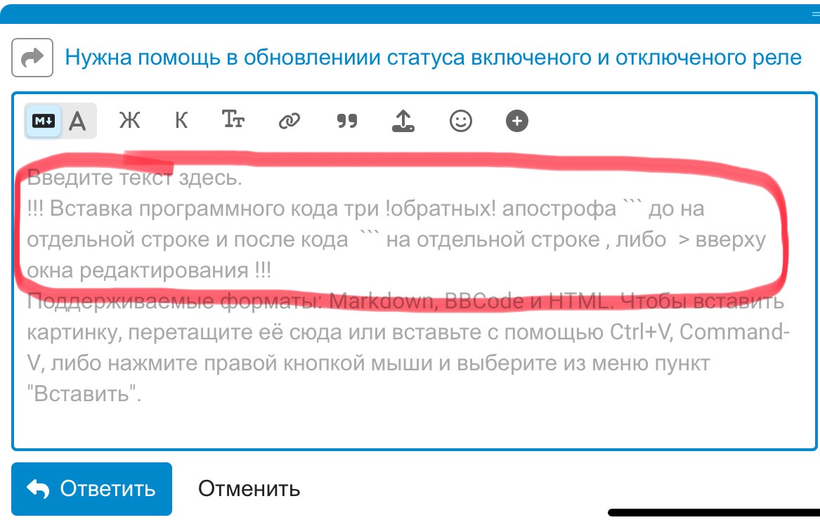

Я тебе еще раз говорю - вставь код по правилам форума. Пока это не сделаешь никто ничего “подсказывать” тебе не будет. Это правило такое.
Я отредактировал давно вставил апострофа три в начале и в конце кода
Сравни что ты там наредактировал вот с этим:
Разницу замечаешь?
Не можешь апострофы поставить - используй тег ‘</>’ вверху окна ввода…
