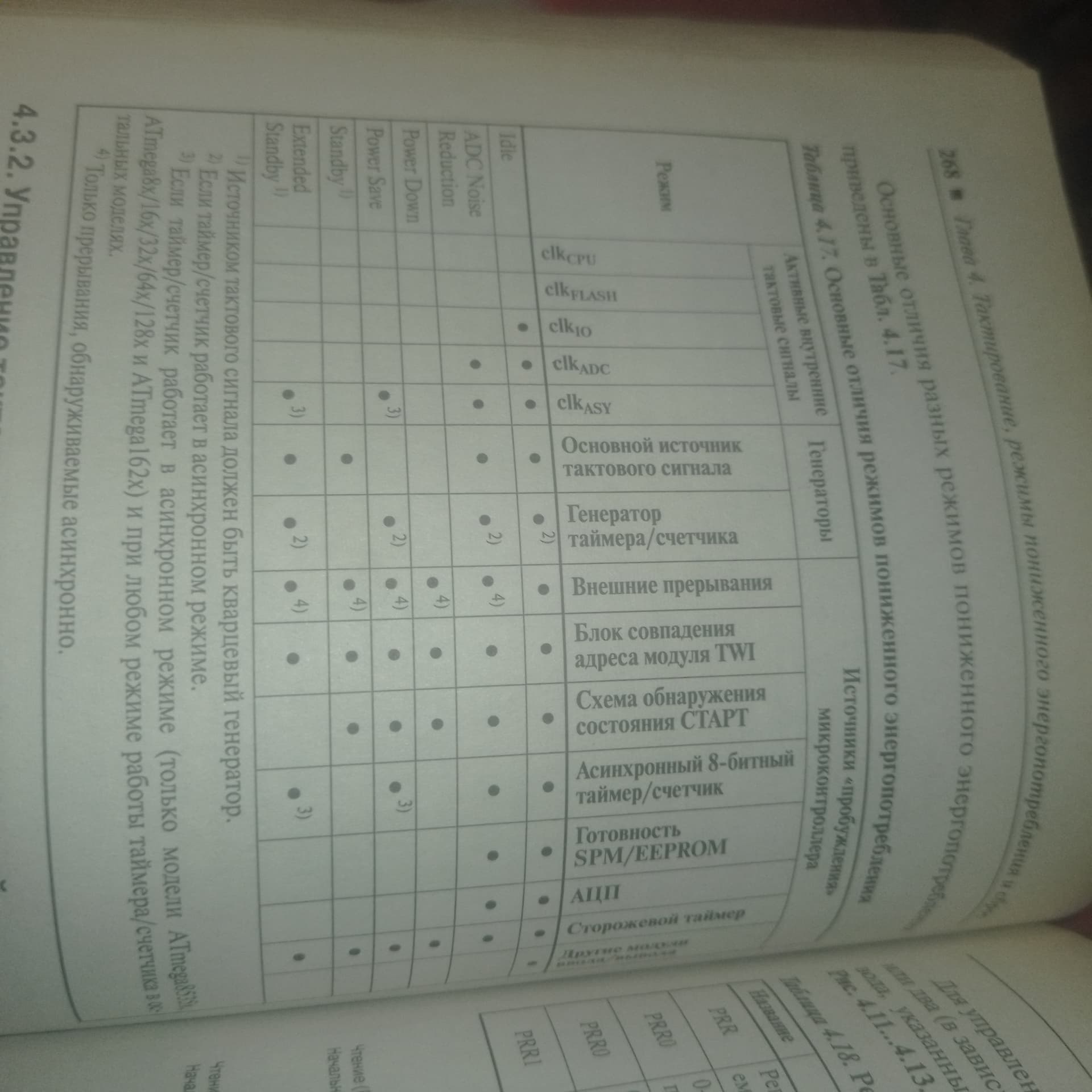

Говорю за себя: я знаю что там и как работает. Описание внешних прерываний занимает несколько страниц даташита. Ещё и режимы сна до кучи, которых несколько режимов. Определись с RTC: какой именно сигнал выходит, импульс там, или он непрерывный, автоматом сбрасывается или вручную надо и т.д. и т.п. Затем сформулируй что требуется от МК. Потом задай конкретный вопрос…хотя он не возникнет, если проделаешь вышеописанное.
Вопрос чисто для информации - любой внешний INT может быть использован на пробуждения? Обычно не так, поэтому интересно как тут.
Там же ж от глубины сна зависит. Насколько помню, да, но только в асинхронном режиме, т.е. по низкому уровню на пине. Это в глубоком сне. Stand by вроде. В любом случае такие нюансы лучше уточнить в даташите.
нет конечно, если не изменяет память то 0-3 один режим и 4-7 другой, но это не точно
Такое сложно наизусть запомнить.
Вот вам
Асинхронные прерывания INT будят всегда.
@ua6em не путай PCINT и INT. PCINT будит не изо всех режимов сна.
ясно попробую
да я с ним только теоретически знакомился - тут
