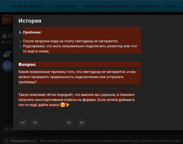

  6. Проблема:
    • После загрузки кода на плату светодиод не загорается.
    • Подозреваю, что могу неправильно подключить резистор или что-то ещё в схеме.
Вопрос
Какие возможные причины того, что светодиод не загорается, и как можно проверить правильность подключения или устранить проблему?

Я это к тому, что ни схемы (графической), ни фото собранного этого самого «нечто» не видно же…
народ просто совсем оборзел с этим ИИ
:joy: :joy: :rofl:

Ии***
Опять ИИ… :smiley:
