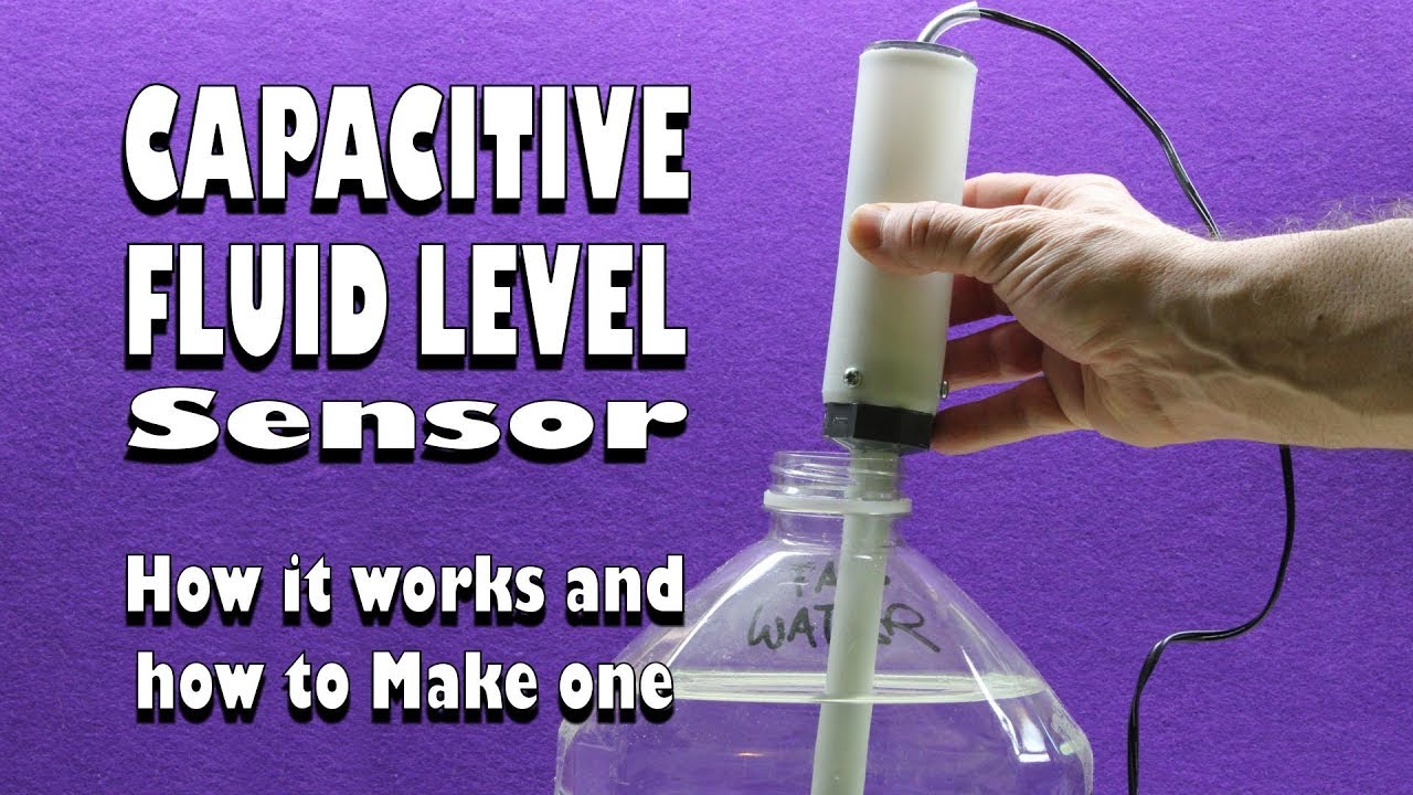

вот такая тема есть, а далее на ацп мк, и все хотелки какие только можно. Планирую сам попробовать собрать эту схему только с куском провода ВВНГ и измерение проводить в бочке высотой 1,2 метра.
