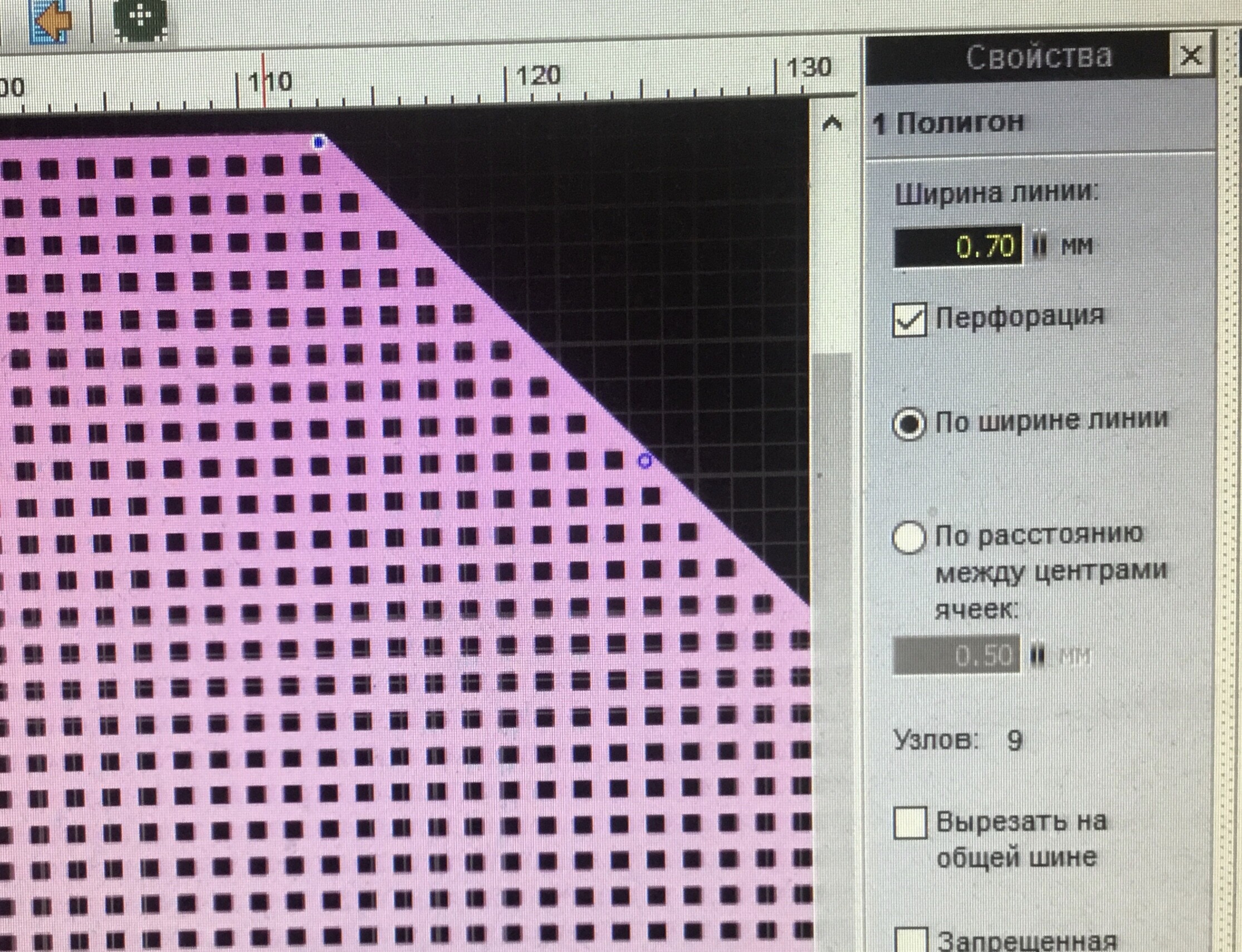

Нужно открыть gerber в diptrace и сохранить в формате *.dip
Никак не могу ладу дать в правильной привязке к слоям

Нужно земляные полигоны сетчатыми сделать. В спринте это только вручную отрисовывать.
Перфорация что ли???
Это в спринте «на раз» делается так то…
Да, если полигон вручную рисовать.
А если за раз надо всю плату сделать?
А нарисовать прямоугольник по размеру платы - это “вручную” или как?
Он имеет ввиду «автоматическую металлизацию платы», когда рисуются только дорожки, а меж ними пространство между меди.

Нарисовать и сперфорировать прямоугольник можно в диптрейс. Там же и отступ от дорожек сформируется сам.
А спринт не умеет вокруг дорожек отступы делать, если прямоугольник из полигона сделать. Но тк проект изначально сделан в спринте, ищу вариант рыбку съесть и на стул сесть.
А сетка нужна: во-первых, плату меньше ведёт, во-вторых, симпатичнее выглядит.
