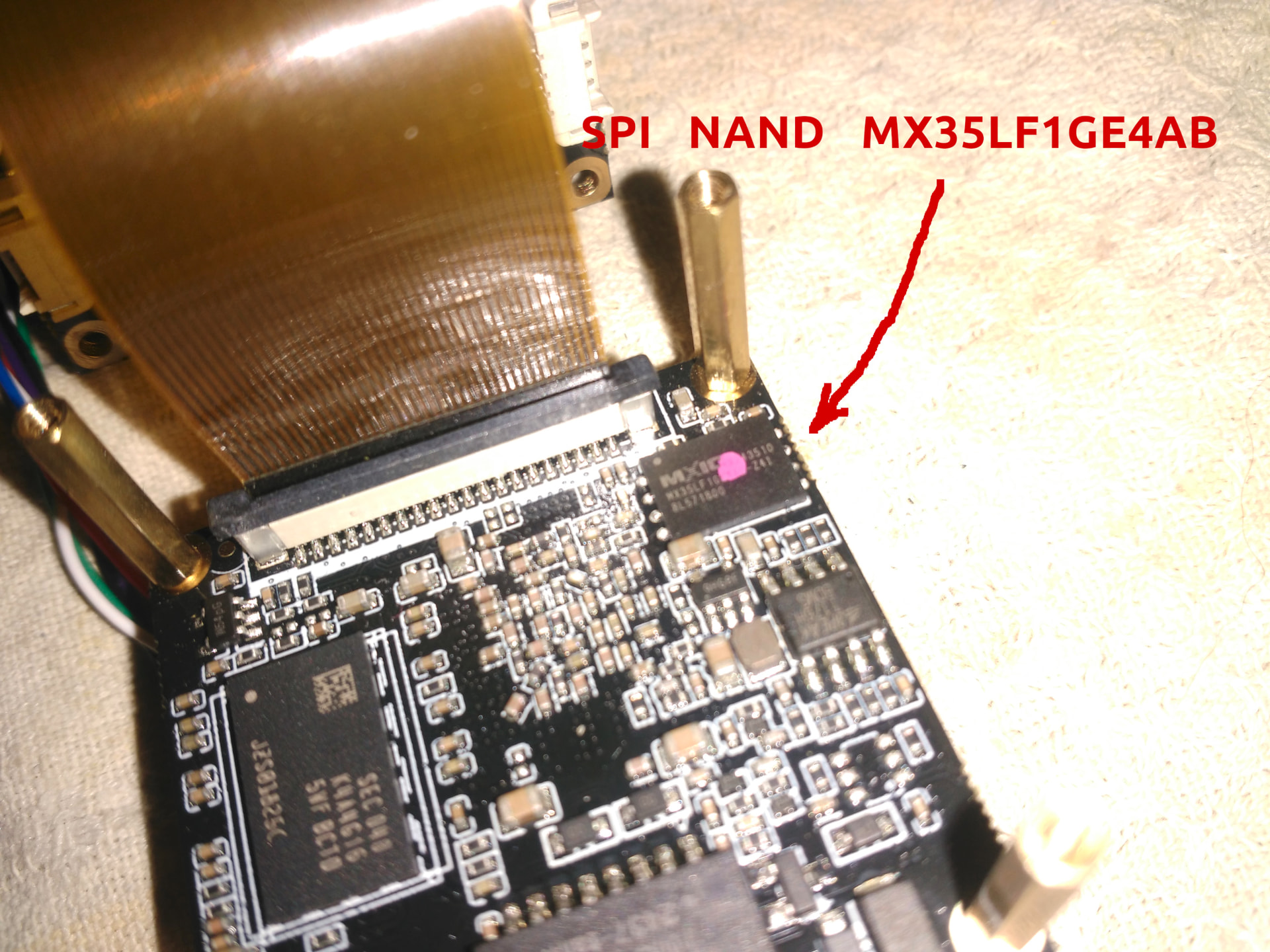

Есть камера Smtsec sip-k678k5 на платформе HiSilicon Hi3519DV500. Нужно попасть в U-boot CLI, но он запаролен.
Нашел в сети хак: если U-boot не сможет загрузить linux image - он предоставит U-boot CLI минуя пароль (не всегда, но очень часто. Не сработает только если разрабы не поленились и настроили защиту от этого вектора атаки).
Источник: https://www.timesys.com/security/securing-u-boot-a-guide-to-mitigating-common-attack-vectors/
(поиск по фразе “if a Linux/OS boot fails, U-boot may still open up the CLI”)
Согласно bootlog, образ ОС находится в SPI NAND MX35LF1GE4AB.
Первые 46 строк бутлога (строки 14,17,20,23):

MX35LF1GE4AB: фото + даташит

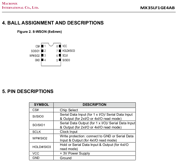

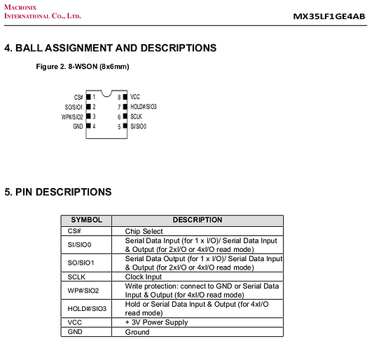

Принцип работы SPI. Когда вывод CS (SS) находится в состоянии логической единицы, SPI slave (в данном случае MX35LF1GE4AB) не может передавать и принимать данные. Когда SPI master (MCU) желает произвести чтение/запись - он переводит CS слэйва в состояние логического нуля.
Wiki: Прием и передача данных в SPI
Глупость, которую я собираюсь сделать.
Насколько безопасно будет сделать подтяжку CS# на VCC через резистор 10кОм?
По логике, можно подать питание на камеру с подтянутым CS# и через пару секунд отсоединить подтяжку. U-boot должен будет к этому моменту уже не найти nand с образом linux и отдать cli.
Чего я не учел? Не хочется покалечить девайс
Судя по тому, что даже про CS вы узнали из Википедии, не учесть вы могли очень многого…
Всё, что вы написали - правда. Именно поэтому я и создал эту тему
U-boot сам скорее всего на этой флешке лежит, так что отключать надо не сразу …
CS активным нулём перетянет Вашу подтяжку и скорее всего он уже на плате имеет эту подтяжку…
Подтверждаю ваше предположение. Подтяжка 10кОм CS# на VCC никак (визуально) не повлияла на работу устройства - всё прочиталось/запустилось/заработало штатно, как и до этого без подтяжки
