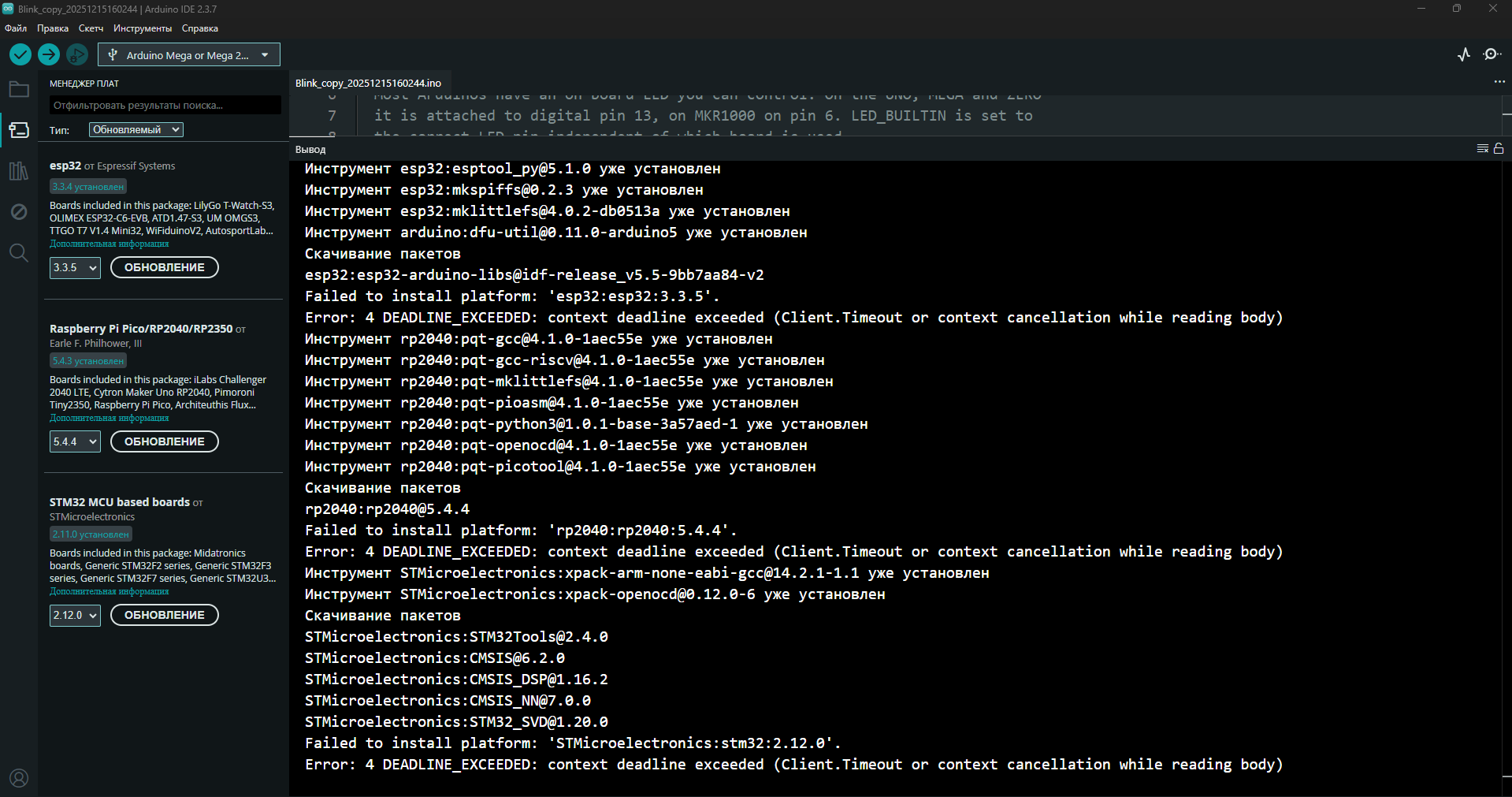

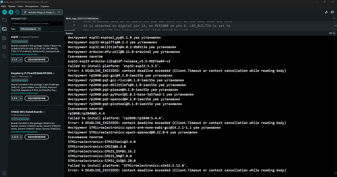

Здравствуйте.
В Arduino IDE 2.3.7 не захотела обновляться платформа esp32 - ver 3.3.5
Пишет Failed to update esp32. Error: 4 DEADLINE_EXCEEDED: net/http: request canceled (Client.Timeout or context cancellation while reading body)
Что делать?

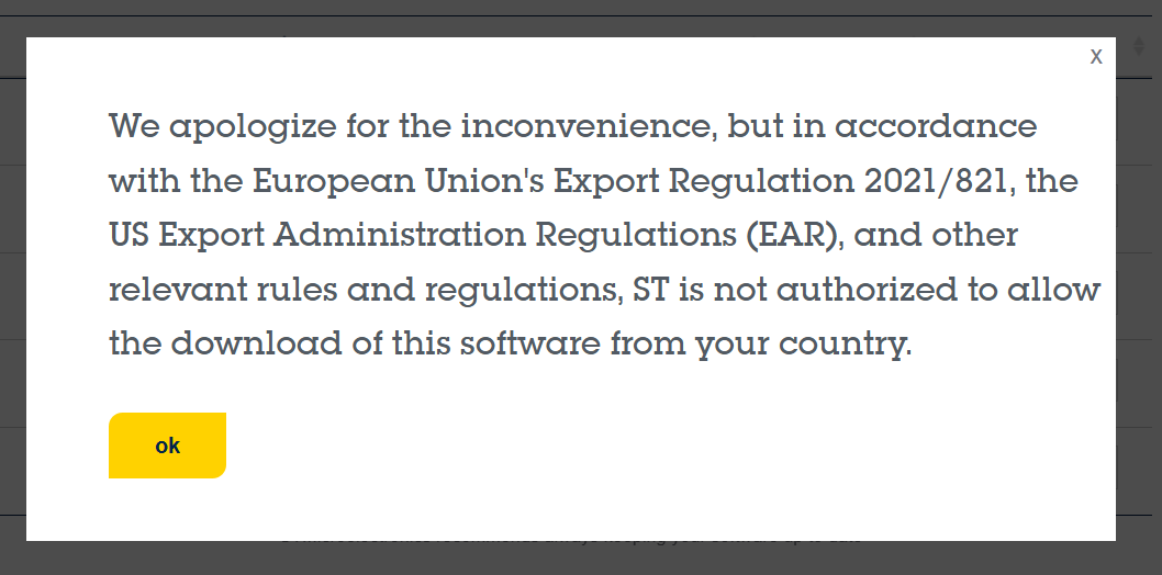

так вроде давно уже не дает ставить STM32Cube или в ардуине разрешал?

Не может скачать/обновить именно 2.3.7. VPN не помогает. Вернул 2.3.6 - всё скачивается. Но после установки 2.3.7 остались тормоза при компиляции и большая пауза при загрузке скетчей для esp. Да и сама версия 2.3.7 задумчивая.

короче купили проект, уроды…
откатил на 2.3.6, все обновилось влет!

Для полноты картины, на случай, если кто-то ещё будет искать решение здесь, вот шаги, которые я предпринял, чтобы обойти проблему:
  1. Если Arduino IDE запущена, выберите в меню File > Quit. Все окна Arduino IDE закроются.
  2. Откройте файл по следующему пути в любом текстовом редакторе: C:\Users.arduinoIDE\arduino-cli.yaml (где - ваше имя пользователя Windows)
  3. Добавьте следующее содержимое в файл arduino-cli.yaml (или замените существующее содержимое, если аналогичное содержимое уже присутствует в файле):
network:
  connection_timeout: 300s
  1. Сохраните файл.
  2. Запустите Arduino IDE.
