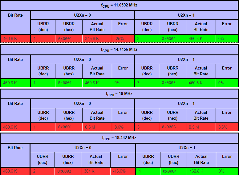

Для 460600 ошибка будет 8.5+% из-за малой гибкости настройки частоты.

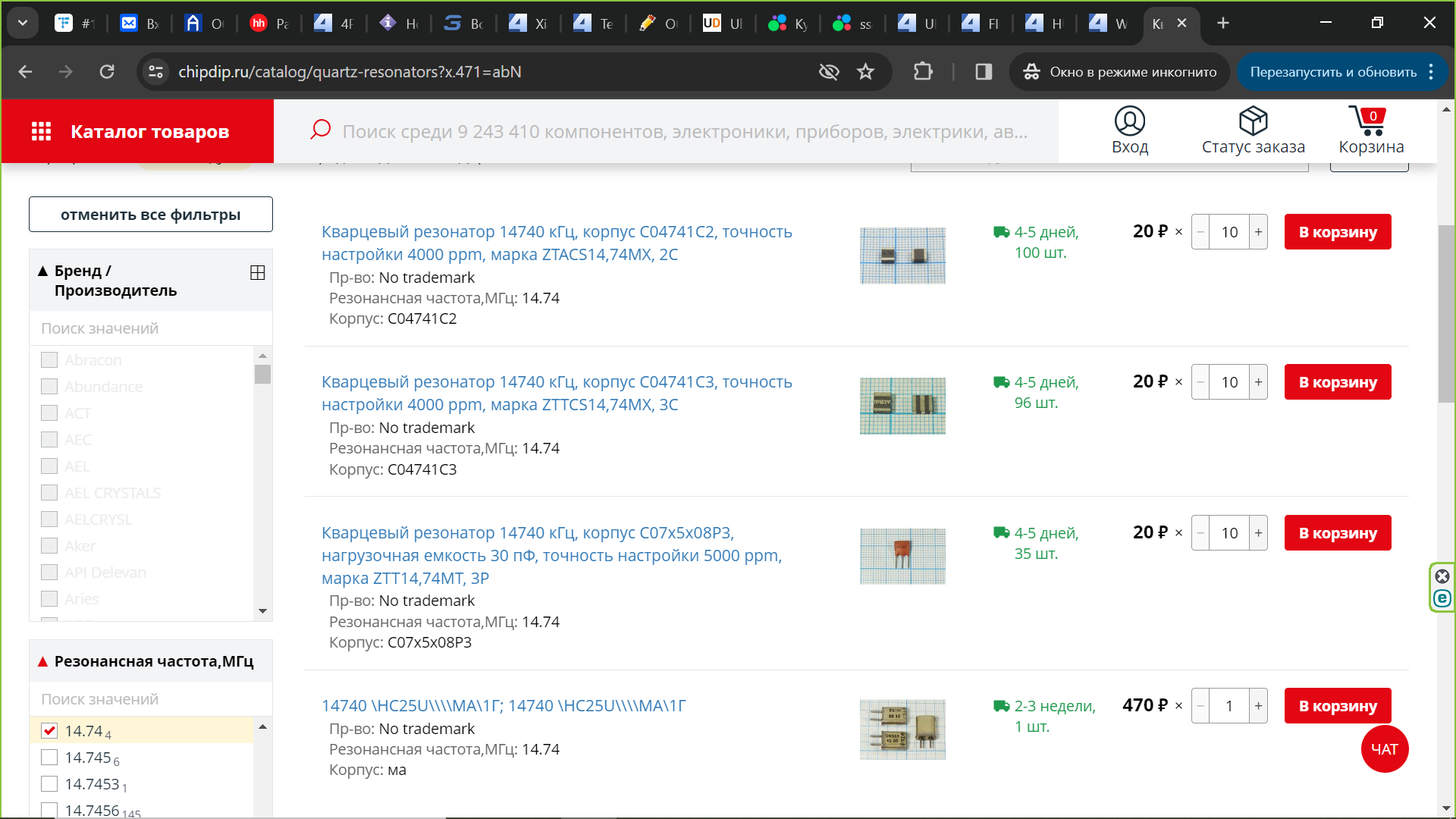

Можно поизвращаться с кварцем, как вариант.
Однозначно ! Что то близкое к 14 739 200 и ошибка РЕЗКО приблизится к нулю …

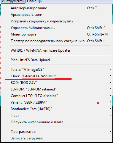

Правда тут же вылезет проблема с загрузчиком … он то думает что кварц у него на 16 …

не оно?
Расхождение всего 1%
