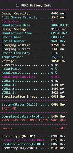

Доброго времени суток, очень давно интересовала тема восстановление батарей от ноутбука, у меня имеются две АКБ от “ASUS”, с помощью Вашего скеча считал отчеты, на обоих АКБ выполняются пункты: 1,2,3,4,5 на 6 EROR, если у Вас есть время и возможность помогите пожалуйста с паролями. Отчеты пр батареям прилагаю. За ранее благодарю!
такое было у меня сегодня, при сильном разряде акб ниже 9в. дозарядил аймаксом и разрядил до 9 в. после этого все заработало
