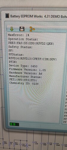

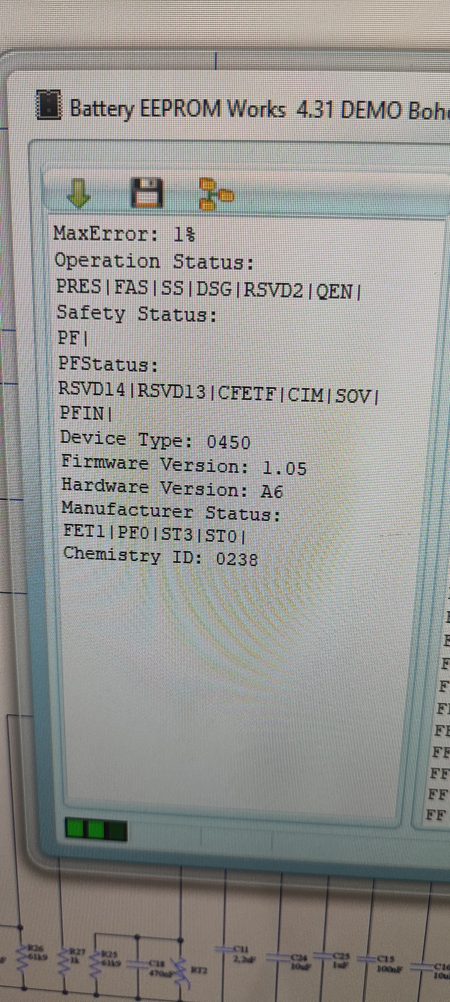

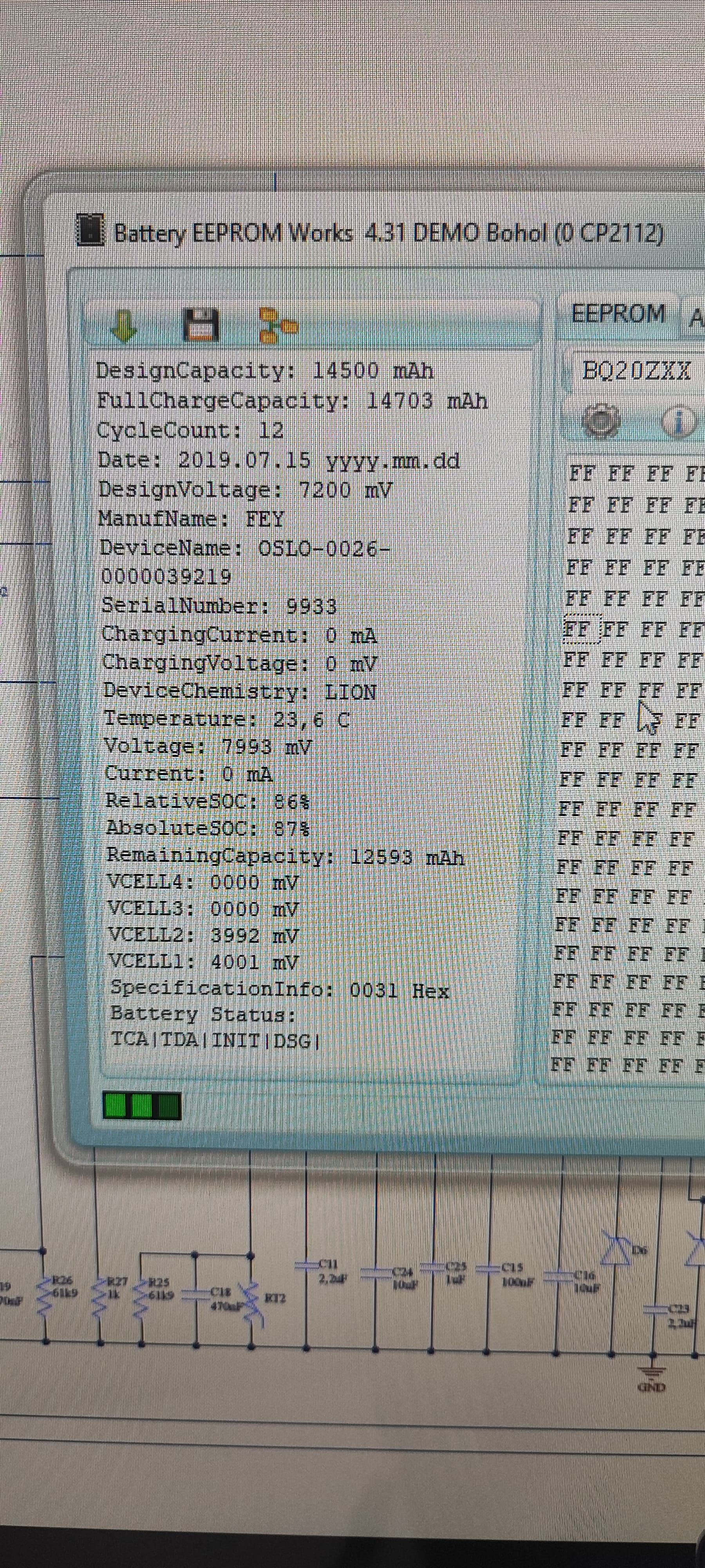

Добрый день.
Есть батарея от прибора на основе BQ20Z45. Пароль по-умолчанию не проходит. Можно ли получить доступ к содержимому или уже никак?
Отчет с АКБ нужен, смотри выше сообщения
Так подойдет?
Или надо в текстовом формате?
Программ разных много, какой лучше снять отчет?
Это вопрос не ко мне - К Командиру
Что-то Командир не выходит на связь.
