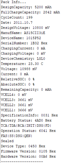

Добрый день. У меня уже обычная просьба к Komandir*у, перебрал батарею от Asus Eee Pc, контроллер BQ20Z45, теперь надо разблокировать контроллер, подстановка в вашу программу паролей, упоминавшихся на форуме и в других местах, не помогла, поэтому прошу помочь, скрин прилагаю. Прочитал все Ваши посты ещё начиная со старого форума, хочу поблагодарить за проделанную огромную работу и находчивость в деле нахождения “лазейки” в разблокировке.
В личку выслал …
Ну. Komandir, ты волшебник, проскочило с первой попытки!
Ну я лоханулся. Примерно с полчаса вводил операции 3-1, но контроллер так и не показал родные ключи, потом нужно было прерваться и щас по ошибке вставил недоделанную батарей в нетбук (у меня тут их два лежит одинаковых аккумулятора, второй с незалоченным контроллером рабочий) и контроллер снова закрылся. Komandir, нельзя ли второй раз попробовать разблокировать, или уже неразблокируется контроллер? Вот скрин с него:

Контроллер незалоченный оказался, хотя щас вроде все производители их закрывают.
Надо разрядить до 0 и пробовать
Если откроется, то ключи сразу в отчёте будут - смотрите внимательно !

Да, Konandir, ты прав - разрядил батарею и контроллер разблокировался. Буду дальше пробовать ключи стоковые добыть.

Это мой код выдал такой отчёт ?
Если ДА, то дайте ещё команду 4 и потом 1 …
Работает для bq20z… чипов …
добавлял 4 и потом 1, чего-то ключей не выдаёт. 3-4-1 давлю с задержкой, но ничего гн изменяется
Чип bq20z45, тут таких много уже промелькнуло.
Странный чип у Вас…
Закомментируйте строки 228 и 233 и пробуйте так …
Спасибо понял, таких чипов штук десять наверно валается, ну и других тоже 8030 , 4050, даже 9000 вроде есть еще не все распотрошил, если надо поэксперементировать с ними я всегда помогу чем смогу, а пока запустил ардуинку пробую наладить процес, черес ср2112 и через EV2400 нармально получается , но тоже не все
Ok. пробую
