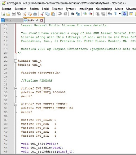

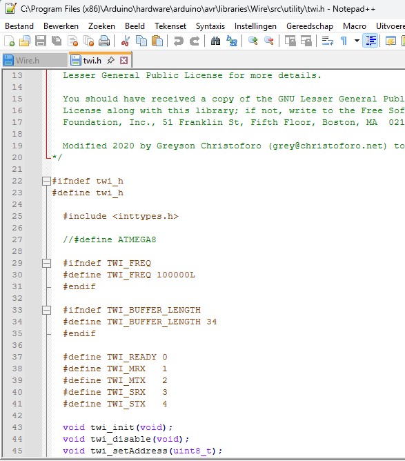

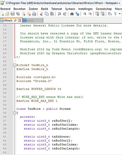

Здравствуйте, Комаndir, Я дважды проверил библиотеку Wire, файлы wire.h и utility/twi.h — оба буфера отредактированы до 34 и сохранены.
Я попытался сохранить данные EEPROM в качестве дополнительной меры предосторожности на случай, если что-то выйдет из строя во время тестирования.
Что я могу сделать, чтобы решить эту проблему?

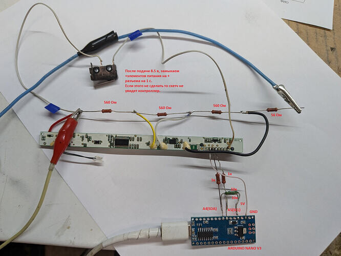

Пытаюсь оживить батарею на bq20z955. Ключи видимо не стандартные так как бешка рассеалить не смогла.https://disk.yandex.ru/i/dgm03PcyzsZtNw
Нет ничего на я-диске !
Копируйте текстом отчёт…

Правда каки ето непонятки с емкостью
пока тут не 0 - ничего не даст сделать в обход !!!

это из бешки
Лучше не стало :frowning:
странное повежение. уже по два вольте на бвнку сдел, а RmC все равно 65486
:thinking:
На резисторах сейчас ?
да, по 1К
Может поможет
пробовал
Там по ходу МИНУС уже нарисовался …

видимо где то что то неисправно
Ключи в личку выслал, но 50/50 с такими показателями …
сейчас попробую
