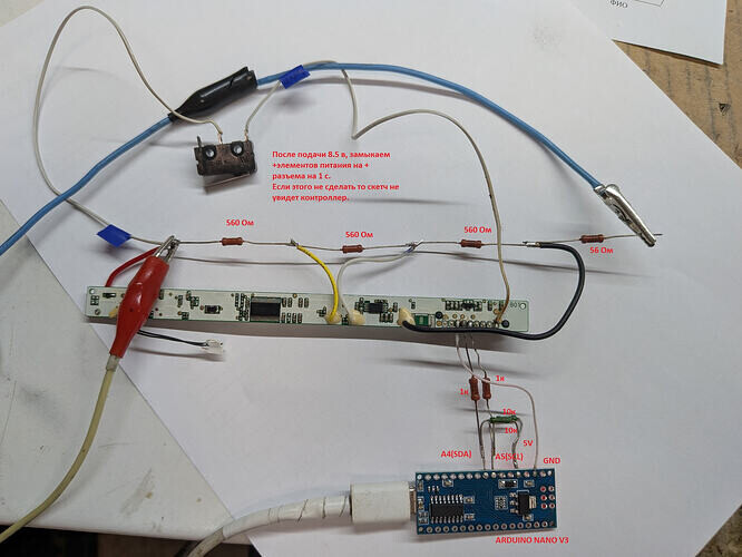

Здравствуйте! Эта тема меня очень интересует. Но, скетчи есть, а про аппаратную платформу нигде ничего не могу найти. Киньте, пожалуйста, ссылку, где есть какая-нибудь информация про аппаратную платформу.
Нет информации про Arduino.???
Ну, я знаю конечно, что такое Arduino, только ведь мало залить в микроконтроллер скетч, надо же еще какие-то устройства ввода-вывода, кроме батареи, подключенной к data, clk и gnd, и то неизвестно к каким выводом микроконтроллера они подключены. Вот про аппаратное обеспечение и хотелось бы узнать, кроме того, что используется Arduino.
Есть же ссылка на гитхаб, а там есть схема подключения…
Супер сложная аппаратная часть:
Komandir, это вы так прикалываетесь, да? Давайте прекратим эту бесполезную дискуссию. Можно не отвечать.
Пятничную тему вчера все променяли на шашлыкинг. Будем тут угорать.
Может не надо!? Практически единственная тема, где пользователи почти всегда читают инструкции и один вопрос - один ответ.
А что то :bear:, то, может схема это слишком “сложна”, и нужна картинка с подробным комментарием, что за деталька и где её взять, а лучше видео!
Использована стандартная распиновка Arduino.
Теперь вы видите SDA и SCL?
https://europe1.discourse-cdn.com/arduino/original/4X/a/d/2/ad22c61b1aafb4dbe0ced6cff51dbafca960e85a.jpeg
Да, сейчас понятно, что для подключения к батарее используются порты А4 и А5 микроконтроллера. Просто об этом нигде не было сказано.
