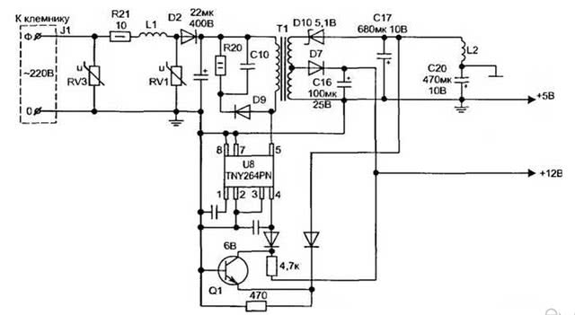

Увидел схему блока питания. Как, зачем, почему ноль на входе по 220, он же земля прибора, на выходе без гальваноразвязки есть +5, а не низковольтная земля. Мне не хватает теории это осознать.
А смысл вникать? Вы для себя будете использовать БП без гальванической развязки? Тьфу на него и дело с концом.
Очень странная схема. А вы откуда её взяли?
здесь увидел
Не подходящее слово для схемы где с полуобмотки берётся большее напряжение чем с целой :roll_eyes: Или там такой режим ультрафиолета(UV) прикольный
Полностью согласен: очень странная схема. Я даже подозреваю, что это для тех стран, в которых ноль и фаза в розетке конструктивно различаются.

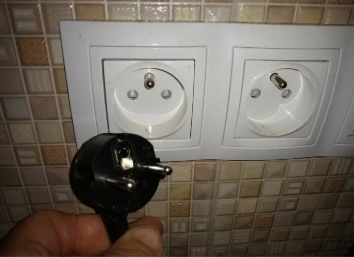

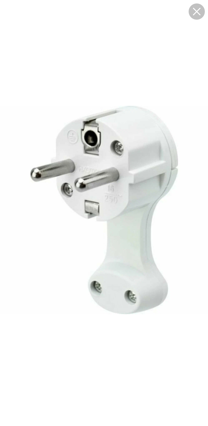

Обратите внимание на теперь уже обычную вилку:
Так вот изначально розетка должна была быть с заземляющим штырём, обеспечивающим правильную фазировку:
Но у нас, как обычно, забили на это.
И да, оказывается стиралки нужно включать именно с соблюдением фазы-нуля. Хз почему такое наплевательское отношение, но оно так.
любые?
А подробнее?
Ну может не любые, но те что довелось ремонтировать да.
Там цепи помехоподавляющие и защитные завязаны на нулевой провод. И если этот провод будет фазным, то некоторый потенциал добирается до корпуса. А если нет нормального заземления в розетке, то…
Это надо смотреть конкретную модель, схему.

А приписки к схеме там нигде не было? Типа, схема чувствительна к тому, как вы вилку в розетку воткнете?
На оптроне обратной связи сэкономили видимо.
Исчерпывающий ответ: прибыль-качество-безопасность. Выбирай любые 2 пункта.
Это не схема, а сплошная ошибка. На первый взгляд между сетью и выходом +5в должен стоять конденсатор, а оно (сетевое ) напрямую идет. А если фаза с нулем перепутать, сразу в морг?
Вообще допускается гальваническая связь с сетью, если обеспечена защита от случайного прикосновения. Так что
