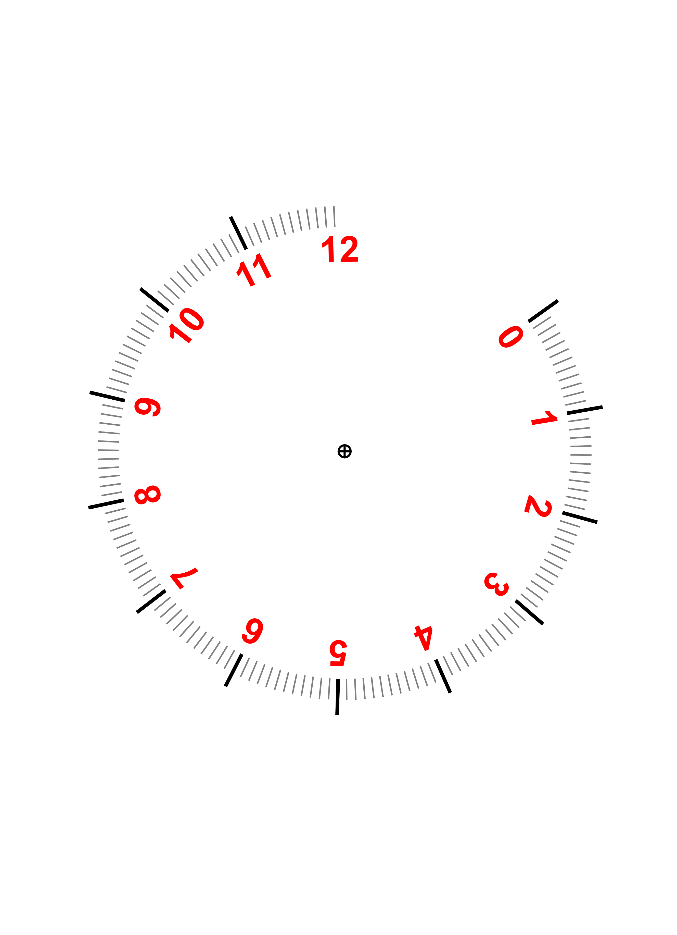

На шаговике хочу сделать часы по подобию-симбиозу таких. Не подскажите простой онлайн редактор нетипичных круговых шкал с достаточно точной отрисовкой положения рисок? Мотор такой, а у него шагов 2048, что не кратно 144.
У меня есть два (не онлайн, правда). Подойдёт ли Вам, сами смотрите.
Спасибо, нашёл такой рисовальщик
Даже попробовал, что то типа такого надо будет делать.

Размеры шкалы напечатанной тоже не совсем соответствуют размерам поставленным в онлайн редакторе, но в целом под конкретный мотор можно сделать конкретную шкалу.
