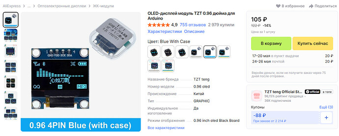

Приехал дисплей другого продавца
https://aliexpress.ru/item/1005004860363043.html
потребление в спящем режиме всей платки дисплея ~ 30 мкА
Всем спасибо!

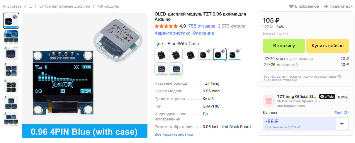

брал вот эту разновидность:
Blue with case.
