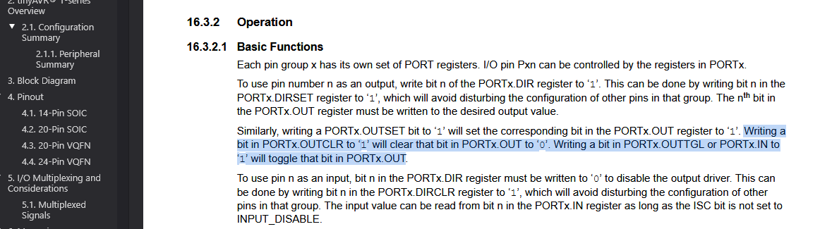

Это козе ясно. Рабочий вариант у меня есть изначально. Я хочу докопаться до истины, почему это работает именно так. Хотя по моему разумению так работать не должно, где то я туплю. Согласно мануалу:
“PORTA.OUTTGL = PIN7_bm;” переключает состояние соответствующего пина порта А, а “PORTA.OUTCLR = PIN7_bm;” выставляет его в ноль. Вопрос: каким образом это влияет на “PIN5_bm” или на что-то еще, что препятствует выполнению условия с выводом в Serial?
