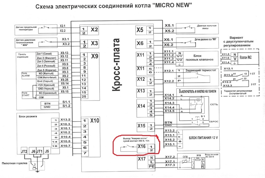

Добрый день, давно хотел разобраться с arduino, да все не было возможности и вот она появилась. изучаю несколько дней, в голове полная каша и уже ничего не соображаю. Ситуация такая, имеется два газовых котла отопления, стоят в отдельном помещении, постоянного контроля за ними нет, 1-2 раза в день делается обход, на обоих есть выход реле аварии. Хотелось бы подружить arduino с ними, чтобы при возникновении аварийной ситуации (при срабатывании реле) на разные входа arduino от одного и другого котла соответственно приходила команда, а плата в свою очередь отправляла сообщение в телеграмм бот о возникшей аварии на первом или втором котле, для оперативного устранения. В помещении имеется WIFI, есть возможность проводного подключения к интернету. Не могли бы вы подсказать на какой плате лучше это будет реализовать и подсказать как написать программу для этого.

Что за выход?
Тут надо понимать что у вас за оборудование чтобы сразу правильно выбрать компоненты для проекта.

Тут никакого вмешательства нет, на плате есть реле аварии (просто сухой контакт) которое активизируется при аварии котла. Его и планируется использовать
Выход аварии, просто сухой контакт.
