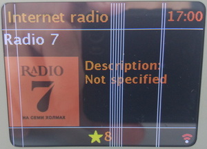

Здравствуйте.
У меня есть умирающий дисплей в интернет-радио. Хочу заменить на новый, но не знаю, как определить тип его контроллера. Скорее всего, дисплей работает по SPI. Находил скетчи и схемы подключения UNO для дисплеев с параллельным интерфейсом, но по SPI не видел. Помогите пожалуйста со скетчем и схемой подключения к UNO для определения типа дисплея, работающего по SPI.

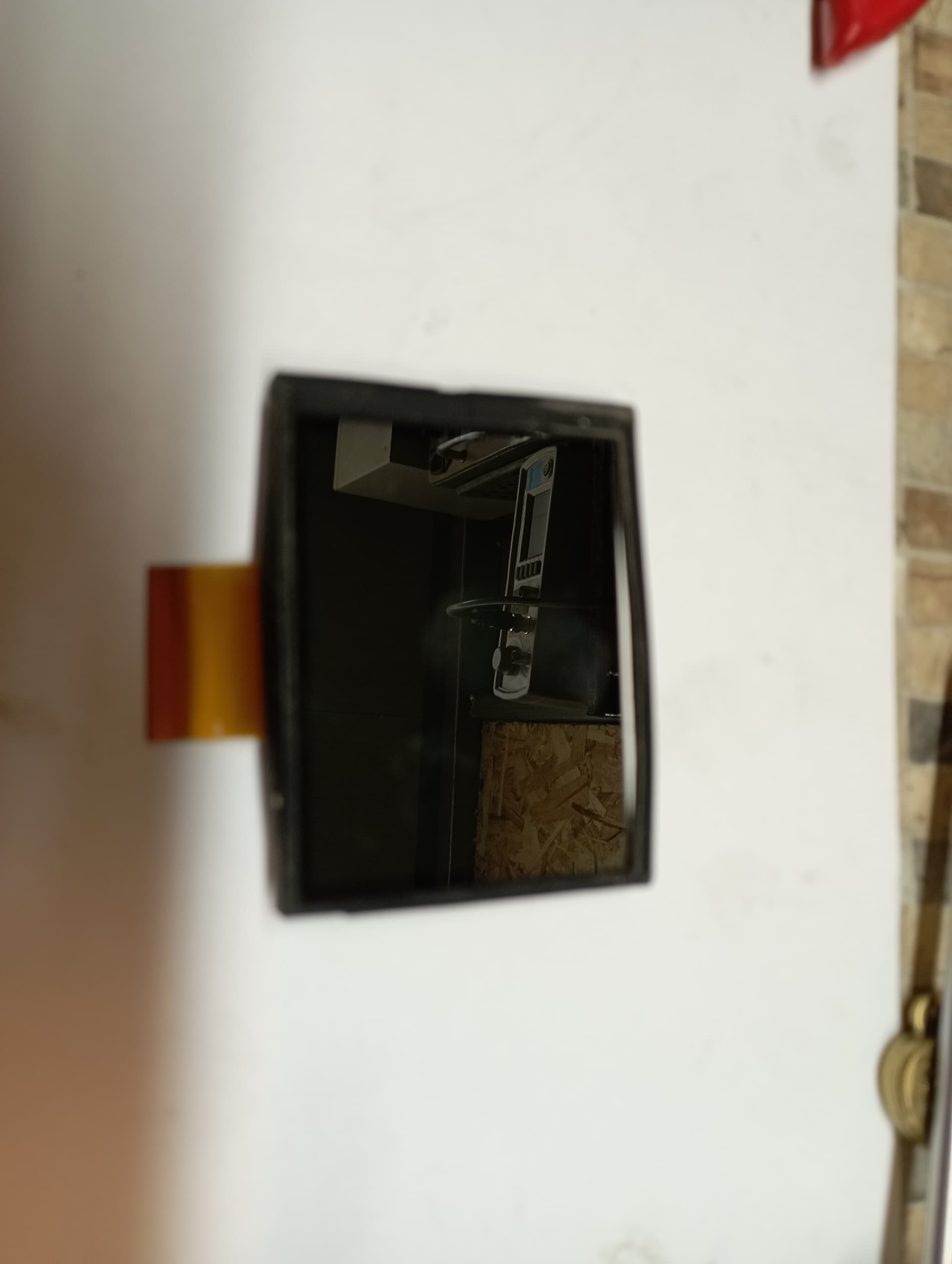

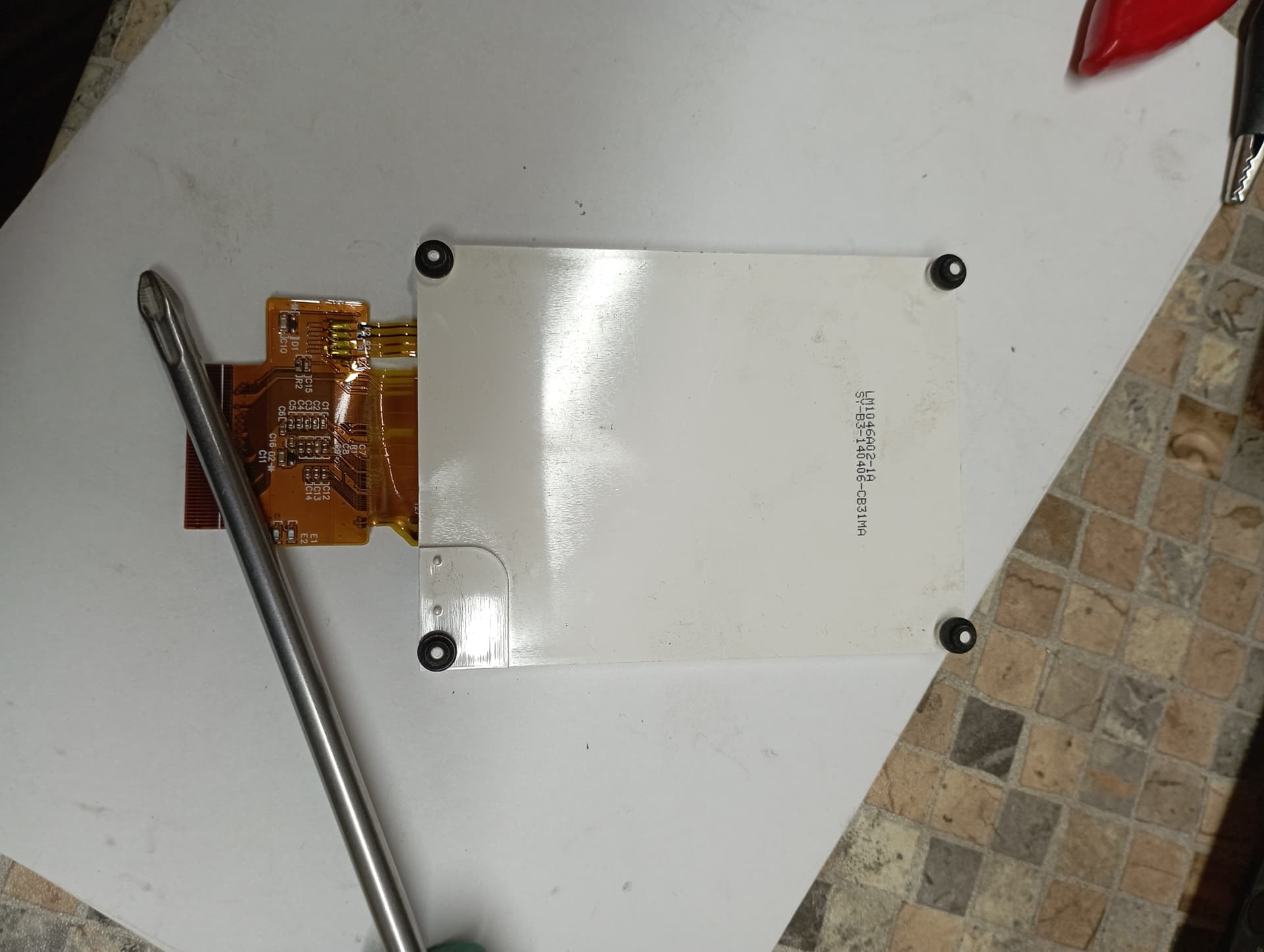

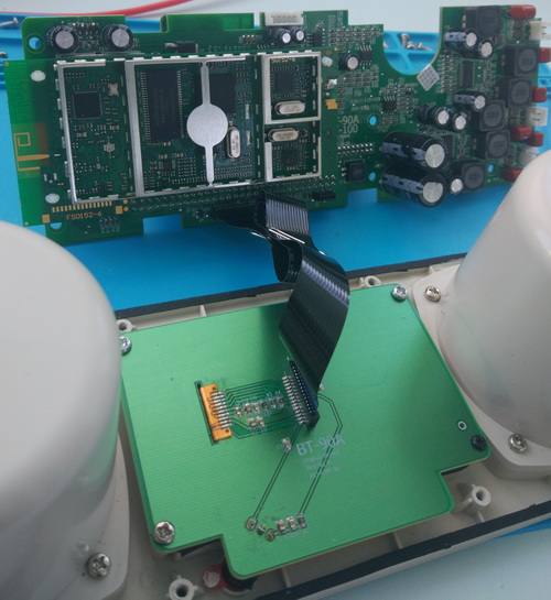

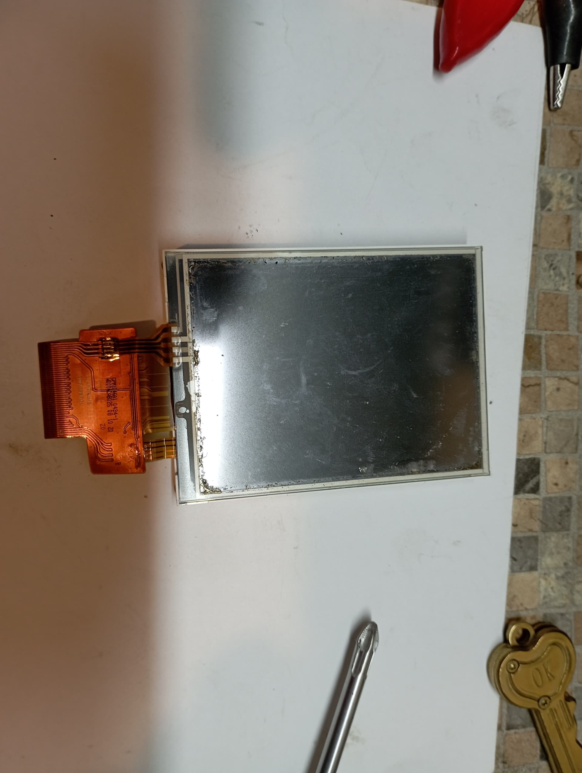

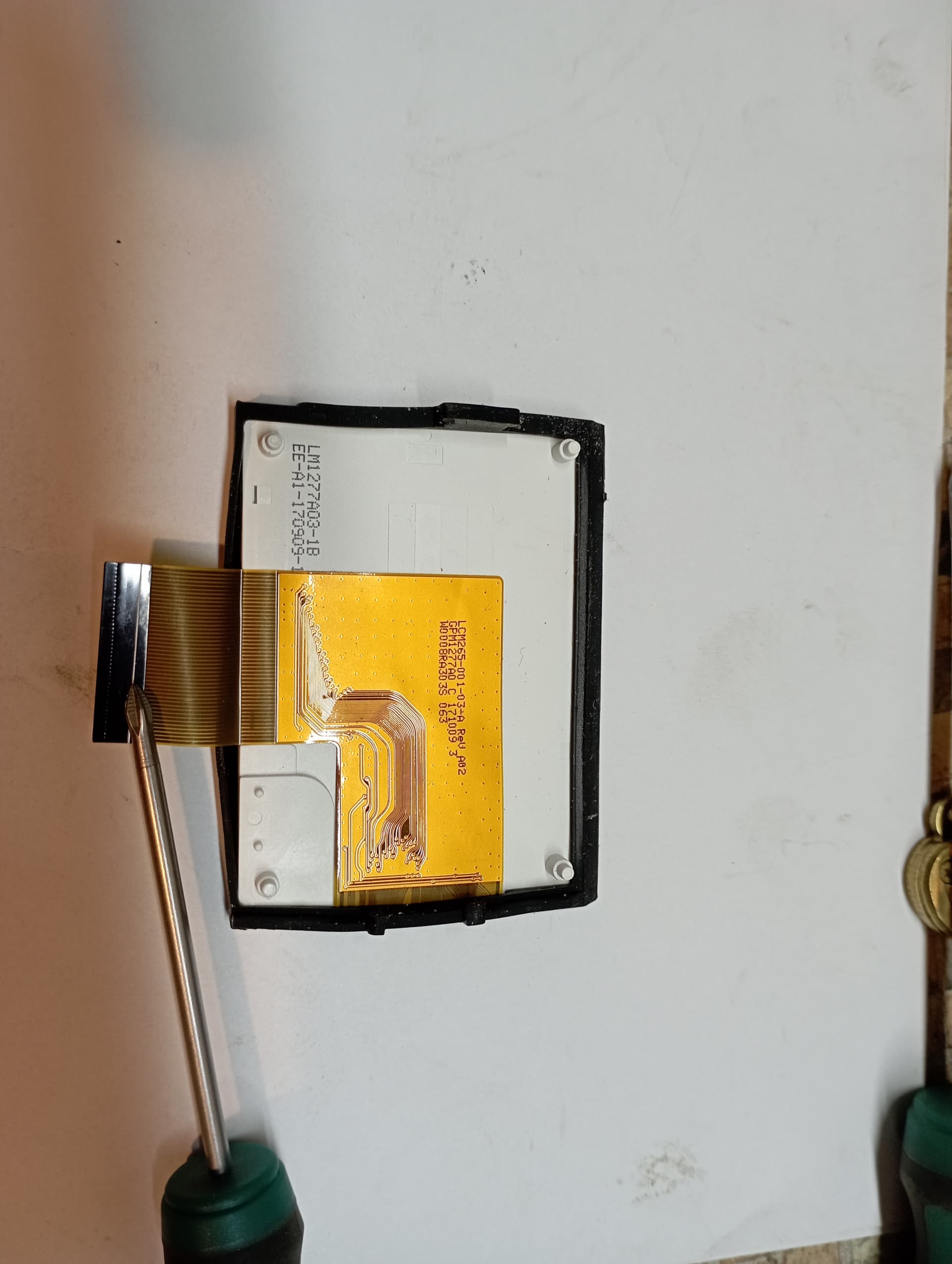

Фотки:
Дисплей совершенно не гуглится. Контроллер BGA, специализированная микросхема, по которой нет даташита, только рекламный проспект
Скорее всего SPI, да. Но хоть какой-то якорь нужен. На пустом месте интерфейсы не делают, они все на что-то похожи. Ну или осциллограф в руки и разбирать pinout шлейфа.

У меня дисплей 240х320 2.8дюйма. Подключился анализатором и вычислил назначение пинов. Пина MISO нет, соответственно прочитать тип контроллера не получится.
Получились полное совпадение с таким дисплеем:
Как понимаю, с вероятностью в процентов 90 контроллер дисплея тоже совпадёт. У этого дисплея контроллер ST7789V2-G4.
Вопрос только в том, что спецификация на контроллер датируется 2016г, а плата, на которой установлен мой дисплей, изготовлена в сентябре 2014г. Т.е. контроллер явно не V2. На контроллер ST7789V спецификация вышла в марте 2014. Я пока не знаю, насколько принципиальные отличия между ST7789, ST7789V и ST7789V2. Пока подбираю дисплей на таком контроллере для опытов. И буду курить спецификации
