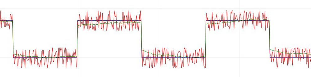

У гайвера есть урок по фильтрам. Может быть вам медианный фильтр подойдет.

Я смотрел его фильтры. И обратил внимание на медийный. Но подумав, что может оказаться так:
4
4
5
6
7
7
7
Результат будет 6, хотя меня больше устроит 7
А вообще, нужны “полевые испытания”… пока готовлюсь. Может и медийный пойдет.
