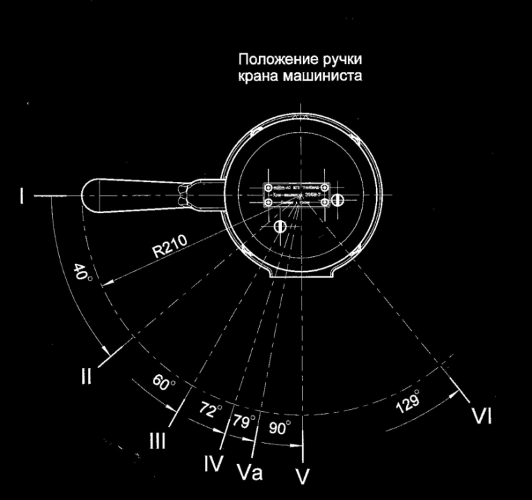

Оба крана имеют фиксированные положения. 1й кран имеет фиксированные положения следующие
2ой кран имеет похожие положения, но тут надо будет на месте их определить, потому что физический прототип не совеем соответствует реальному, но суть та же.
Рассматривая 1й кран, при перевода ручки из I во II положение на нужный градус должна посылаться команда на нажатие клавиатурной кнопки " ’ " (Э), а при переводе ручки из II в I должна посылаться команда на нажатие клавиатурной кнопки " ; " (Ж),
