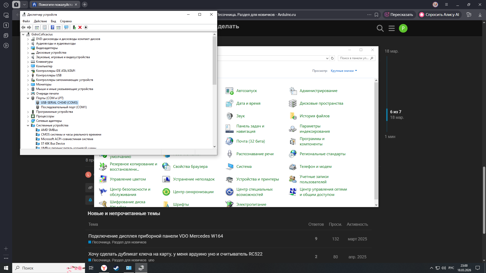

Это уже другое. Проверяй/замени кабель.
менял. не помогло
Что Диспетчер устройств показывает?
Может драйвер COM-порта не установлен?
показывает что устройство com3 и всё, какое устройство не показывает
Или дохлая Nano или какая-то прога держит COM3.
Может терминал запущен?
А если плату отключить, то COM3 исчезает из диспетчера устройств?

да, устройство USB SERIAL CH340 (COM3) проподает
