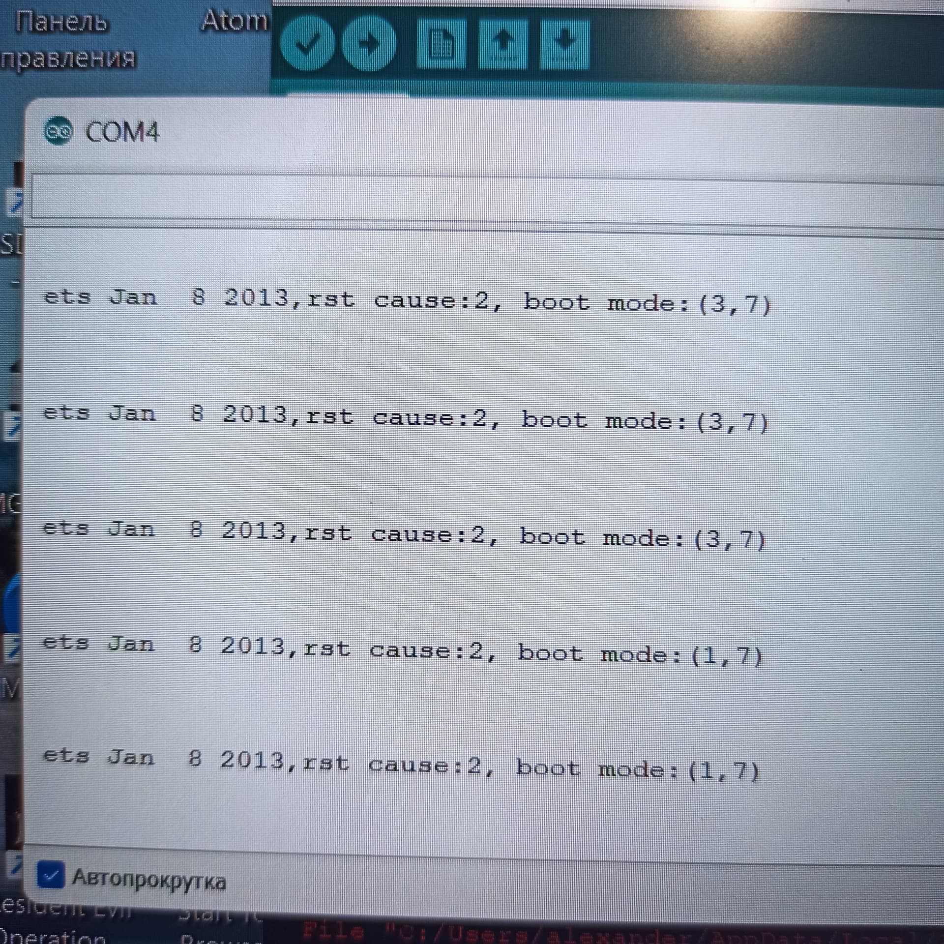

Ошибкa, etc Jan 8 2013, rst cause:2, boot mode; (3,7)
Как правильно сказать не знаю- это получается с усб он не может загрузить на контроллер, а помимо промежуточного контролера можно заливать скейтч или как то прошивается загрузчик? Не подскажите где можно прочитать про это?

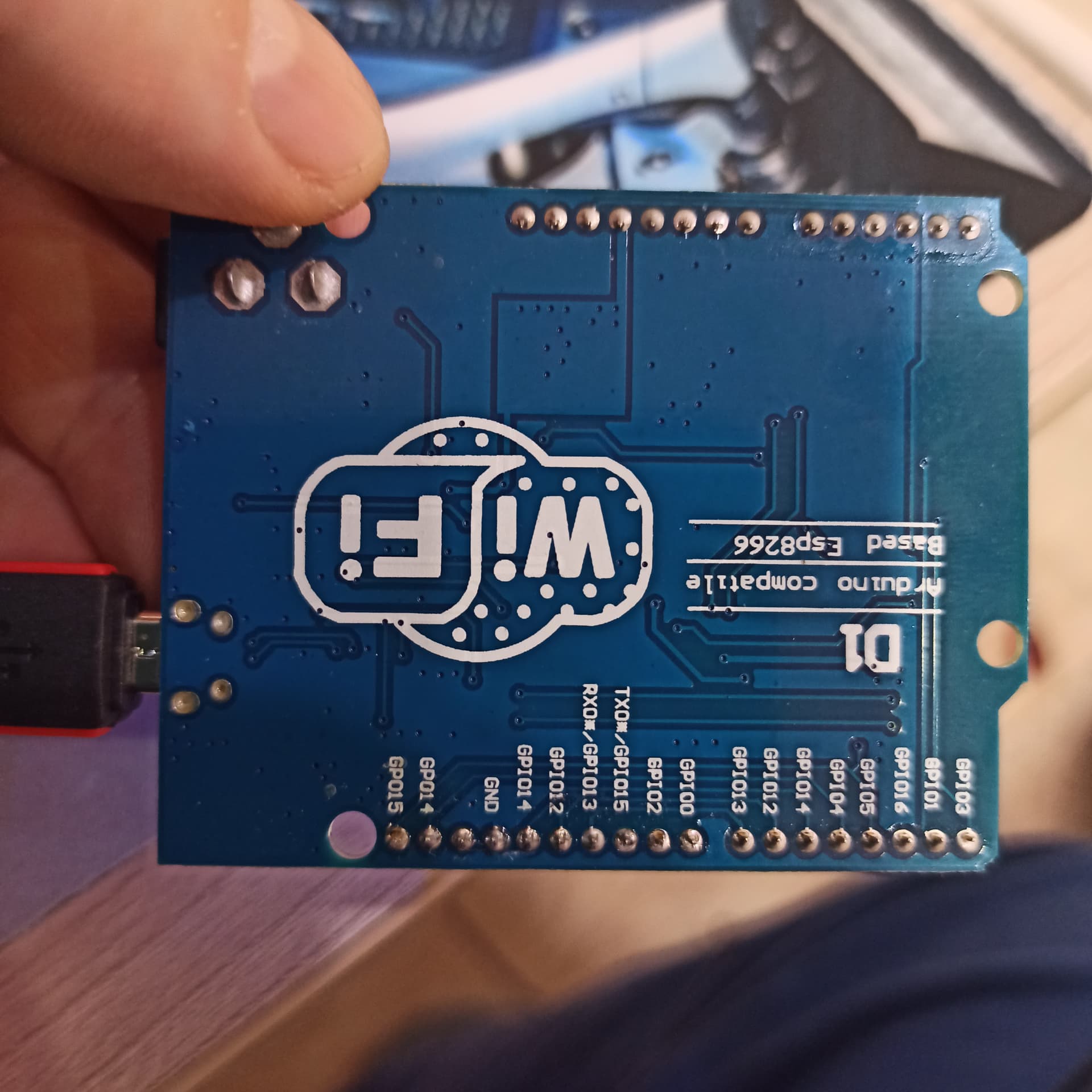

Нашел на обратной стороне платы обозначение, на другом месте. Теперь в окне ошибка другая 1.7
После ошибке загрузки скетча опять меняется с 1.7 на 3,7 в мониторинге порта
Если перемычку убрать 3.7

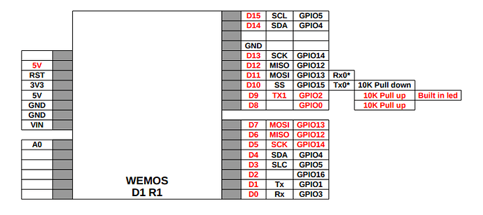

Ожил наконец то. Я поставил перемычку на gnd и GPIO0 согласно схемы на оборотной стороне платы. Выдернул шнур усб , не знаю влияет это - выставил порт 115200 бод в мониторе порта, подключил Ардуино Wemos и скейтч загрузился
спасибо большое за помощь. Получилось только так, не с первого раза конечно же
D1 R1 получается
